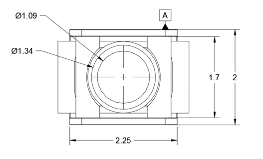

  1. Creare un centro.
    Per indicare il centro di uno spigolo o di un oggetto arrotondato viene utilizzato un centro.
    1. Dalla barra degli strumenti Geometria, selezionare Centro.
      center mark
      Il comando Centro si trova sotto l'elenco a discesa Geometria.
    2. Selezionare l'apertura grande nella vista anteriore. Assicurarsi di selezionare lo spigolo circolare chiuso interno.
    3. Premere Esc per completare il comando.
      center mark
      Viene creato il centro.
