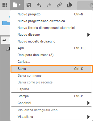

  1. Salvare il disegno.
    1. Fare clic su File > Salva.
      save
      Il comando Salva si trova sotto l'elenco a discesa File.
    2. Digitare Utility Knife nel campo Nome.
    3. Fare clic su OK.

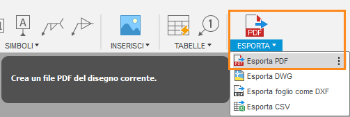

  2. Esportare un PDF.
    1. Fare clic su Esporta > Esporta PDF.
      output pdf
      Il comando Esporta PDF si trova sotto l'elenco a discesa Esporta.
    2. Facoltativo Selezionare Apri PDF per aprire il file PDF al termine dell'esportazione.
    3. Facoltativo Deselezionare Spessori linea per eseguire l'esportazione con uno spessore di linea sottile e uniforme.
    4. Selezionare la posizione desiderata nel computer locale.
    5. Fare clic su Salva.
    Il file PDF viene salvato nella posizione specificata. Se è stata selezionata l'impostazione Apri PDF, il file PDF viene aperto automaticamente.
