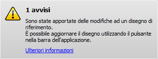

Se sono presenti modifiche salvate in un modello, è possibile visualizzare questo messaggio nell'angolo inferiore destro dello schermo:
get latest
Un avviso che indica le modifiche salvate in un modello.

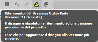

Questo messaggio può essere visualizzato se si posiziona il cursore del mouse sul pulsante Carica versione più recente:
get latest
Pulsante Carica versione più recente e relativo messaggio.

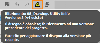

Se si fa clic sul pulsante Carica versione più recente, il disegno viene aggiornato in modo da riflettere le eventuali modifiche apportate al modello dopo la creazione del disegno stesso (o dall'ultima esecuzione del comando Carica versione più recente).
update
