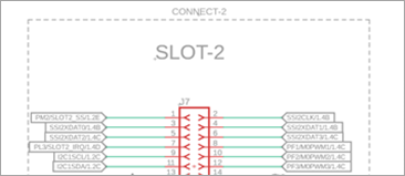

    3. Nell'area grafica, il gruppo è circondato da una linea tratteggiata con il nome del gruppo sull'etichetta superiore.
      Nota: Se si fa clic con il pulsante destro del mouse su un componente, ma il menu principale con l'opzione Nuovo gruppo non viene visualizzato, potrebbe essere necessario fare clic con il pulsante destro del mouse sulla maniglia di un oggetto.
      Component group
    4. Facendo clic sul contorno del gruppo o sulla maniglia dell'oggetto per l'etichetta del gruppo si può notare che è possibile spostare l'intero gruppo nell'area grafica.
