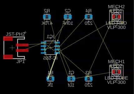

  1. Ottimizzare la posizione degli airwire.
    1. Fare clic su Progettazione > Poligono > Pour poligono Pour Polygon icon.
      Questo utensile ottimizza la trasformazione in pista degli airwire (linee gialle).

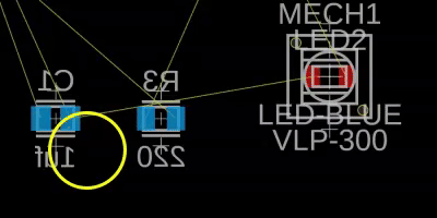

  2. Creare trasformazioni in pista manualmente.
    1. Fare clic su Progettazione > Trasforma in pista > Trasformazione in pista manuale Route-manual icon.
    2. Fare clic su uno dei piedini per LED1.
    3. Trascinare il puntatore del mouse. Una linea rossa mostra dove viene creata una trasformazione in pista e in che modo l'airwire guida l'utente verso il piedino alla fine della trasformazione in pista.
    4. Fare clic sul piedino del secondo componente all'estremità dell'airwire di colore giallo.
    5. Continuare a creare altre 3 o 4 trasformazioni in pista.
      Nota: È possibile modificare il layer tra la parte superiore e la parte inferiore durante la creazione di una trasformazione in pista. Durante la creazione di una trasformazione in pista, premere la barra spaziatrice per ottenere una Via. La via sarà fissata al puntatore del mouse. Fare clic per posizionare la via e continuare la trasformazione in pista sul layer inferiore della scheda. Le trasformazioni in pista sul lato inferiore (layer) sono di colore blu.

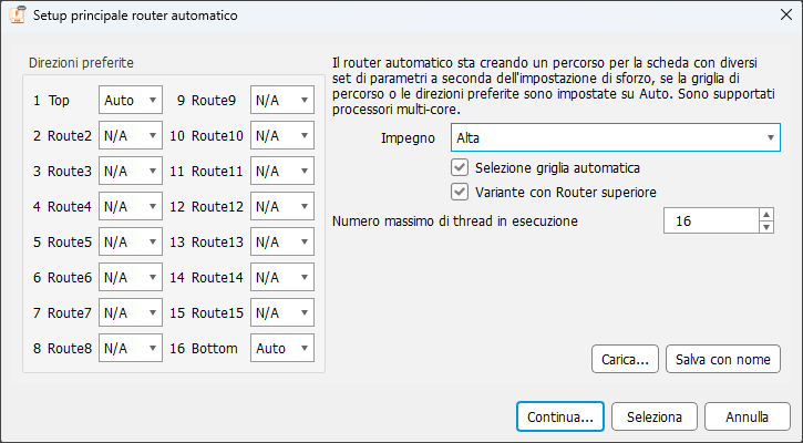

    2. Fare clic su Progettazione > Trasformazione in pista rapida > Autorouter Autorouter icon.
      Autorouter
      Nota: I layer Superiore e Inferiore sono utilizzati per eseguire la trasformazione in pista della scheda poiché la scheda è composta da due layer.
    3. Impostare Sforzo su Alto. Questa opzione utilizza più CPU ma sarà molto veloce per questa progettazione.
    4. Fare clic su Continua.
    5. Fare clic su Avvia nella finestra di dialogo Varianti di percorso.

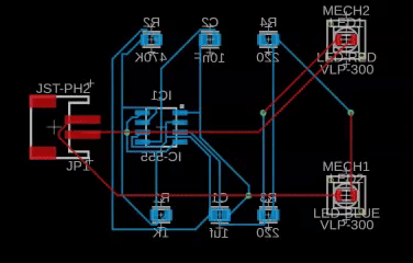

    6. Utilizzare i tasti freccia per scorrere le varianti di percorso.
    7. Selezionare una trasformazione in pista ottimizzata al 100%. In genere, è preferibile avere meno vie.
      Create routes automatically
    8. Selezionare la trasformazione in pista preferita nell'elenco e fare clic su Termina lavoro per posizionarla.
