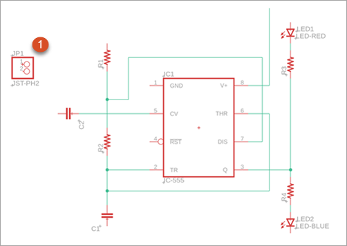

  1. Aggiungere allo schema il connettore della batteria, JSTPH2.
    1. Fare clic su Progettazione > Posiziona > Posiziona componente Add icon
    2. Nella libreria Tutorial - Fusion, fare doppio clic sul componente JSTPH2 e spostare il puntatore del mouse nell'area grafica.
    3. Collocare il connettore della batteria nella posizione illustrata nella figura seguente.
      Battery housing position
    4. Fare clic su Fatto o premere ESC per uscire dalla modalità di posizionamento e tornare al gruppo Posiziona componenti.

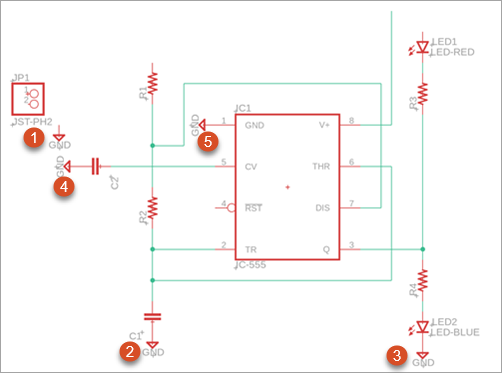

  2. Aggiungere cinque collegamenti di terra allo schema.
    1. Nella libreria Tutorial - Fusion, fare doppio clic su GND e spostare il puntatore sull'area grafica.
    2. Posizionare i cinque collegamenti di terra nelle posizioni mostrate nella figura seguente. Ruotare il simbolo in base alle esigenze facendo clic con il pulsante destro del mouse.
      Ground positions
    3. Dopo il primo posizionamento, fare clic su OK per accettare il nome GND nella finestra di dialogo Valore.

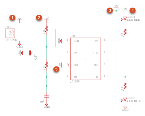

  3. Aggiungere cinque simboli di tensione allo schema.
    1. Nella libreria Tutorial - Fusion, fare doppio clic su +V e spostare il puntatore del mouse sulla area grafica.
    2. Collocare i cinque simboli di tensione nelle posizioni mostrate nella figura sottostante. Ruotare il simbolo in base alle esigenze facendo clic con il pulsante destro del mouse.
    3. Con il primo posizionamento, fare clic su OK per accettare il nome +V nella finestra di dialogo Valore.
    4. Nota: Quando viene chiesto di modificare il nome di una rete, accettare la modifica del nome.
      Voltage symbol positions
    5. Fare clic su Fatto o premere ESC per uscire dalla modalità di posizionamento e tornare al gruppo Posiziona componenti.

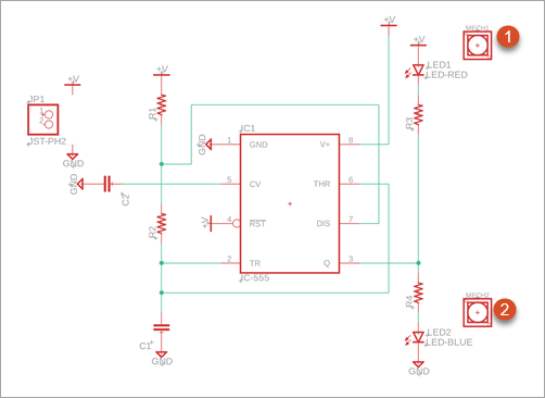

  4. Aggiungere due light pipe allo schema.
    1. Nella libreria Tutorial - Fusion, cercare VLP.
    2. Trascinare e rilasciare VLP-300-R/F nell'area grafica.
    3. Collocare le due light pipe nelle posizioni mostrate nella figura seguente.
      Light Pipe symbol positions
      Nota: Le light pipe si trovano sullo schema ma non sono connesse ad alcun elemento. Si tratta di un componente meccanico che è richiesto nel componente quando i dati della scheda di circuito vengono trasferiti nell'editor PCB. L'editor PCB non rientra nell'ambito di questa esercitazione.

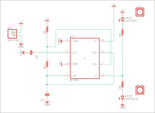

Riepilogo dell'attività 4
In questa attività si è appreso come definire il modo in cui il circuito verrà alimentato e la posizione di tensione e collegamenti di terra.
Added power
Circuito completato nella progettazione schematica.
