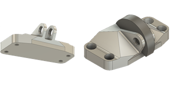

Mantenere la nuova geometria sopra la faccia inferiore di un modello
Se il modello può essere montato su una superficie, valutare la possibilità di creare geometria di ostacoli per evitare che la soluzione generativa crei la geometria oltre la faccia inferiore del modello.
obstacle geometry - face example
  1. Nell'area di lavoro Progettazione generativa, nella scheda Definisci, fare clic su Modifica modello > Modifica modello edit model icon.
  2. Nell'ambiente contestuale Modifica modello, nella scheda Modifica solido modello, fare clic su Crea > Casella box primitive icon.
  3. Ruotare il modello in modo che la superficie inferiore sia rivolta verso l'utente.
  4. Selezionare la faccia inferiore del modello per selezionarla come faccia di modellazione.
  5. Disegnare un quadrato appena più grande del modello. Se necessario, regolare le quote nella finestra di dialogo Parallelepipedo.
  6. Impostare Operazione su Nuovo corpo, quindi fare clic su OK per chiudere la finestra di dialogo.
