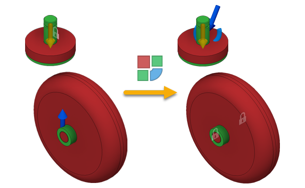

Il comando Clona studio offre un modo rapido per creare più studi, che possono essere modificati per generare nuovi risultati.
Il comando Clona studio consente di creare nuovi studi per lo stesso modello generativo, con le stesse impostazioni dello studio originale. Per risparmiare tempo, impostare il primo studio, quindi clonarlo e apportare modifiche allo studio clonato, ad esempio carichi diversi. È quindi possibile vedere come queste modifiche influiscono sulla generazione dei risultati e confrontare i risultati dello studio clonato con quelli dello studio originale.
Per accedere al comando, fare clic con il pulsante destro del mouse su uno studio qualsiasi nel browser e selezionare Clona studio clone study dal menu contestuale.
clone study example
