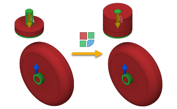

Il comando Copia studio consente di copiare uno studio da un modello generativo in una configurazione in un modello generativo in una configurazione diversa. Questo comando copia lo studio e tutte le relative impostazioni, come i casi di carico, gli obiettivi, i metodi di produzione e i materiali, nel modello generativo di destinazione.
Si accede al comando selezionando Copia studio Copy Study icon nel gruppo Studio della barra degli strumenti Progettazione generativa.
Importante: Il comando Copia studio diventa disponibile nell'area di lavoro Progettazione generativa quando sono state create almeno due configurazioni nel progetto configurato nell'area di lavoro Progettazione.
copy study example
