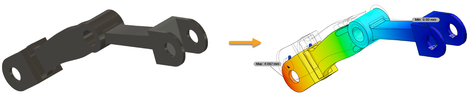

Il risultato selezionato (a sinistra) e i risultati dello studio di simulazione basati sull'impostazione dello studio generativo (a destra).

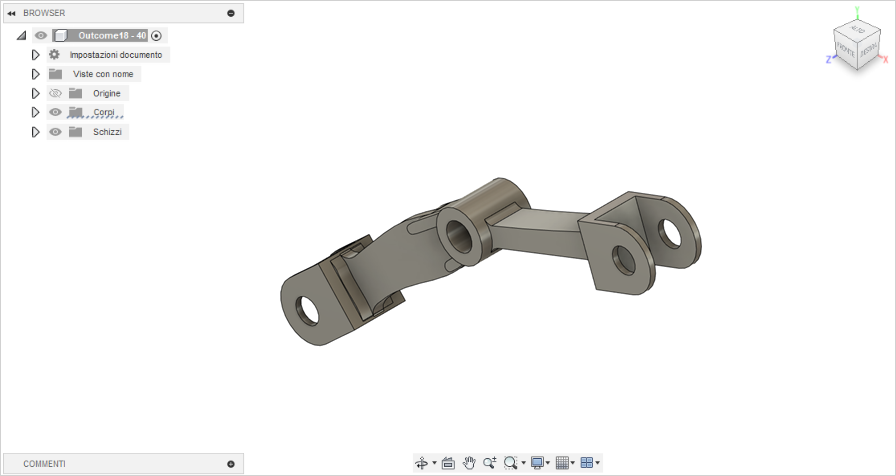

      La progettazione viene aperta in una nuova scheda Senza titolo.
      exported outcome

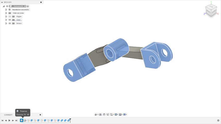

    5. Per evidenziare i mantenimenti nella progettazione creata, fare clic sulla prima icona nella timeline.
      preserves

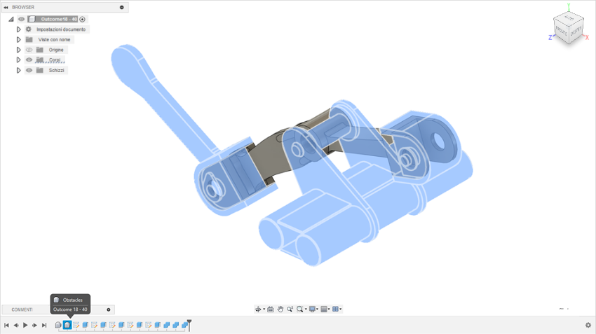

    6. Per evidenziare gli ostacoli sulla progettazione creata, fare clic sulla seconda icona nella timeline.
      obstacles

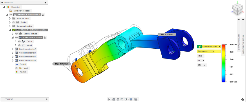

  2. Creare uno studio di simulazione basato sullo studio di progettazione generativa.
    Nota: Questo passaggio richiede token per la risoluzione sul cloud.

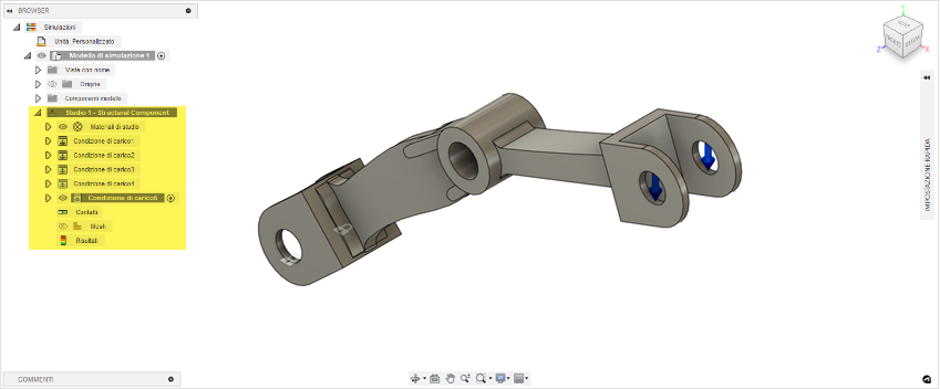

    1. Nella barra degli strumenti, fare clic su Progettazione per modificare l'area di lavoro.
    2. Selezionare l'area di lavoro Simulazione dall'elenco a discesa.
    3. Per confermare che si desidera utilizzare l'impostazione della progettazione generativa per creare un nuovo studio di sollecitazione statica, fare clic su .
      Nota: Nel browser, notare che Studio 1 viene creato automaticamente. In questo studio è possibile trovare materiali e tutte le condizioni di carico definite nell'area di lavoro Progettazione generativa.
      simulation

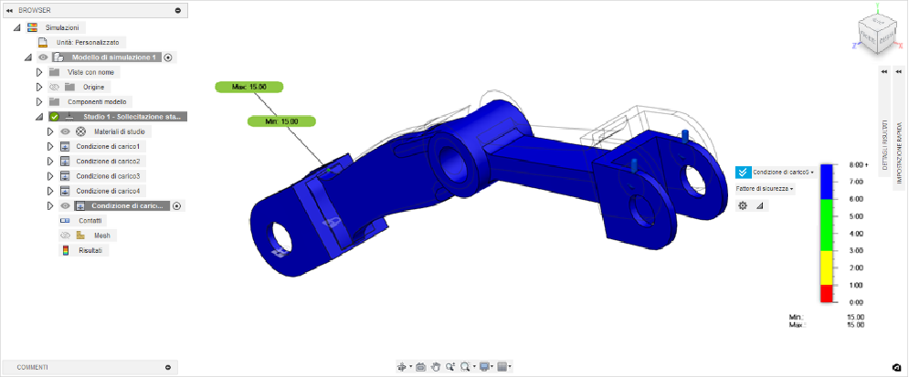

    4. Nella scheda Setup, fare clic su Risolvi > Risolvi create new design from outcome icon.
    5. Nella finestra di dialogo Risolvi, fare clic su Risolvi 1 studio.
      simulation results
    6. Per visualizzare lo spostamento, fare clic sull'elenco a discesa Risultati accanto alla legenda di stampa, quindi selezionare Spostamento.
    7. Per visualizzare lo spostamento per altre condizioni di carico, fare clic sull'elenco a discesa Risultati accanto alla legenda di stampa, quindi selezionare Condizione di carico1.
