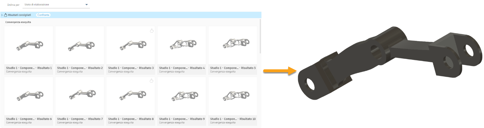

Risultati nella Vista anteprima (a sinistra) e risultati selezionati nella Vista di confronto (a destra).

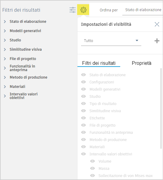

  1. Personalizzare i filtri e le proprietà nelle viste di esplorazione.
    Nota: È possibile modificare i filtri e le proprietà per facilitare l'individuazione dei risultati focalizzandosi sugli aspetti a cui si è più interessati.

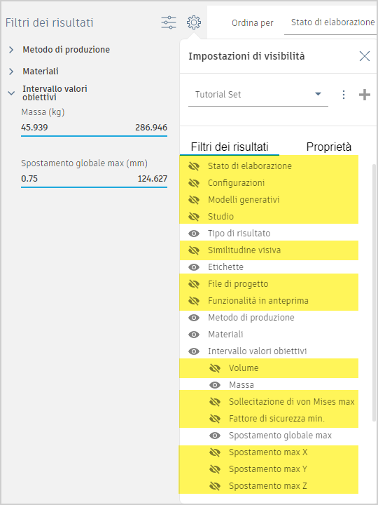

    1. Per personalizzare il riquadro Filtri dei risultati, fare clic su . Viene visualizzato il riquadro Impostazioni di visibilità.
      outcome filter
    2. Per creare un nuovo gruppo, fare clic su .
    3. Digitare Tutorial Set come nome di un nuovo gruppo.
    4. Fare clic sul segno di spunta checkmark icon per confermare la creazione di un nuovo gruppo.
    5. Per nascondere il filtro Stato di elaborazione, fare clic su visible icon accanto all'elemento Stato di elaborazione. Il filtro Stato di elaborazione viene nascosto nel riquadro Filtro dei risultati.
    6. Ripetere il passaggio precedente per nascondere i seguenti filtri:
      • Modelli generativi
      • Studio
      • Similitudine visiva
      • Funzionalità di anteprima
      • Intervalli obiettivi
        • Volume
        • Sollecitazione di Von Mises massima
        • Fattore di sicurezza min.
        • Spostamento max X
        • Spostamento max Y
        • Spostamento max Z
        • Frequenza prima modalità
        • Fattore di sicurezza Carico di punta
      Nota: Nel riquadro Filtro dei risultati, dovrebbero essere visualizzati solo i filtri relativi al metodo di produzione e ai materiali. Inoltre, dovrebbero essere visualizzati gli intervalli di valori degli obiettivi, come Massa e Spostamento globale massimo.

  2. Utilizzare la Vista anteprima e la Vista risultati per esplorare i risultati in termini di metodi di produzione.
    Nota: La Vista risultati consente di esaminare ed esplorare un risultato in dettaglio. L'accesso è consentito da tutte le viste principali.

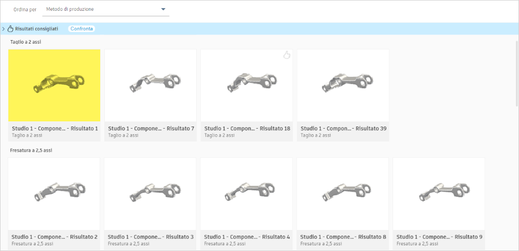

    1. Per ordinare i risultati in base al metodo di produzione, dall'elenco Ordina per, selezionare Metodo di produzione.
      thumbnail view - manufacturing method

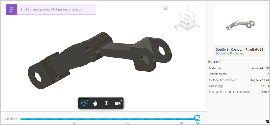

    2. Per aprire un risultato nella Vista risultati, fare clic sull'anteprima del primo risultato.
      outcome - selection
    3. Per esaminare i dettagli del risultato, nella barra degli strumenti Vista risultati, utilizzare gli utensili di navigazione, quali Orbita, Panoramica e Zoom.

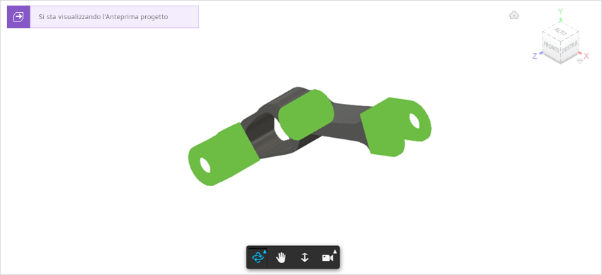

    4. Per visualizzare le geometrie di mantenimento sul risultato, fare clic su Mostra > Vista Geometria di mantenimento preserve geometry view icon.
      outcome view preserves

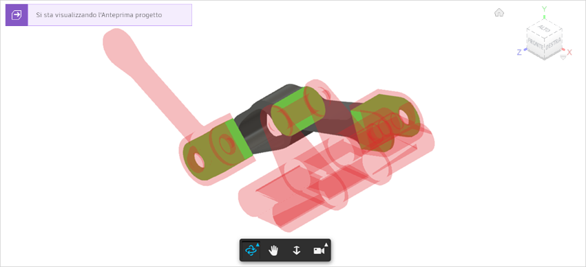

    5. Per visualizzare anche le geometrie degli ostacoli sul risultato, fare clic su Mostra > Vista geometria di ostacoli obstacle geometry view icon.

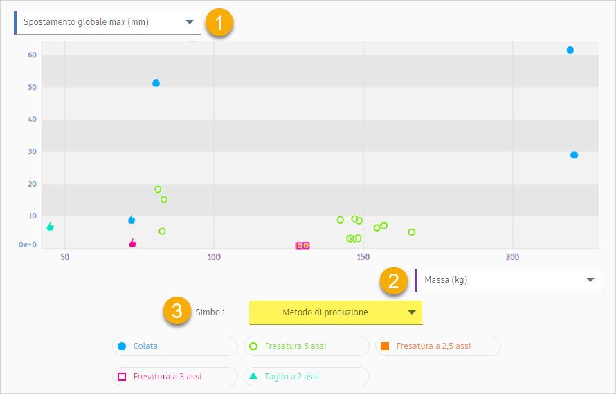

  3. Utilizzare la Vista grafico a dispersione per analizzare la distribuzione dei risultati in termini spostamento massimo, massa e metodi di produzione.

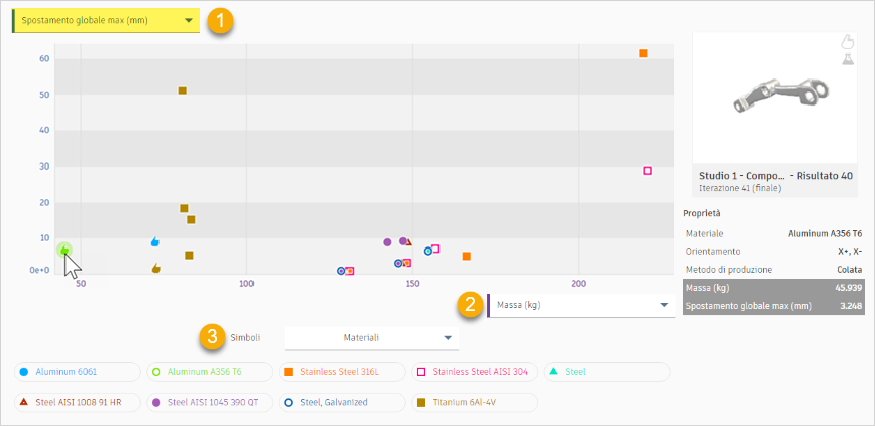

    1. Per attivare la Vista grafico a dispersione, nella scheda Esplora, fare clic su Visualizza > Vista grafico a dispersione scatter plot view icon.
    2. Per visualizzare le prestazioni dei risultati in termini di spostamento massimo (1), massa (2) e materiali (3), espandere l'elenco delle proprietà dell'asse verticale (1) e selezionare Spostamento globale max.
      Suggerimento: Fare clic su un contrassegno nel grafico a dispersione per visualizzare l'anteprima e le proprietà del risultato selezionato nel riquadro Proprietà a destra del grafico a dispersione. Le proprietà Spostamento globale max e Massa sono evidenziate, in quanto vengono visualizzate sugli assi del grafico a dispersione.
      scatter plot view-vertical axis

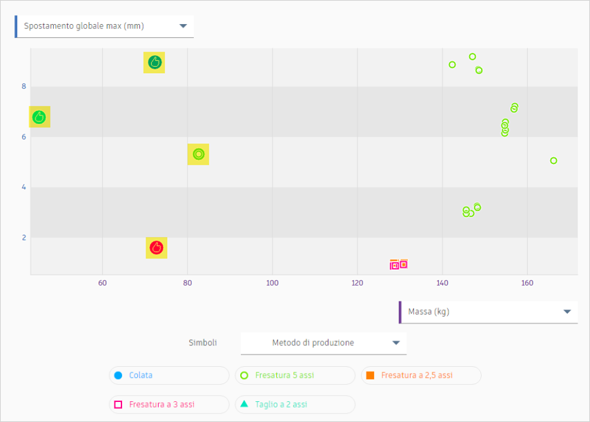

    3. Per visualizzare le prestazioni dei risultati in termini di spostamento massimo (1), massa (2) e metodo di produzione (3), espandere l'elenco Simboli (3) e selezionare Metodo di produzione.
      Nota: Per default, l'opzione Materiali è selezionata nell'elenco Simboli e i colori/le forme dei contrassegni sono associati ai materiali dei risultati.

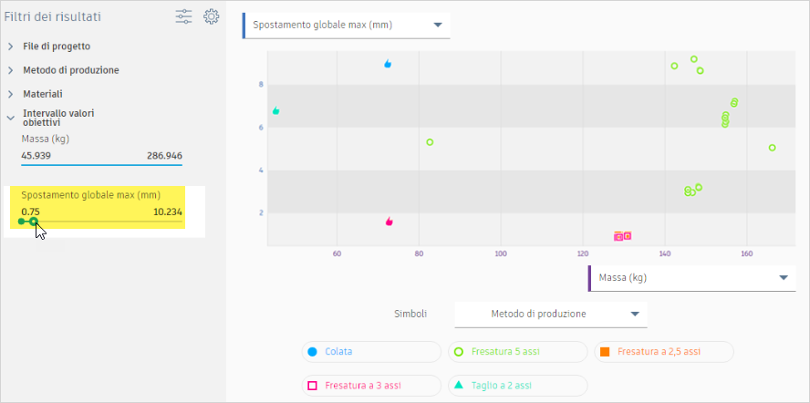

    4. Per visualizzare solo i risultati che soddisfano i valori nell'intervallo ridotto, passare alla sezione Intervallo valori obiettivi e trascinare il punto finale destro della barra dell'intervallo Spostamento globale massimo a circa 10.

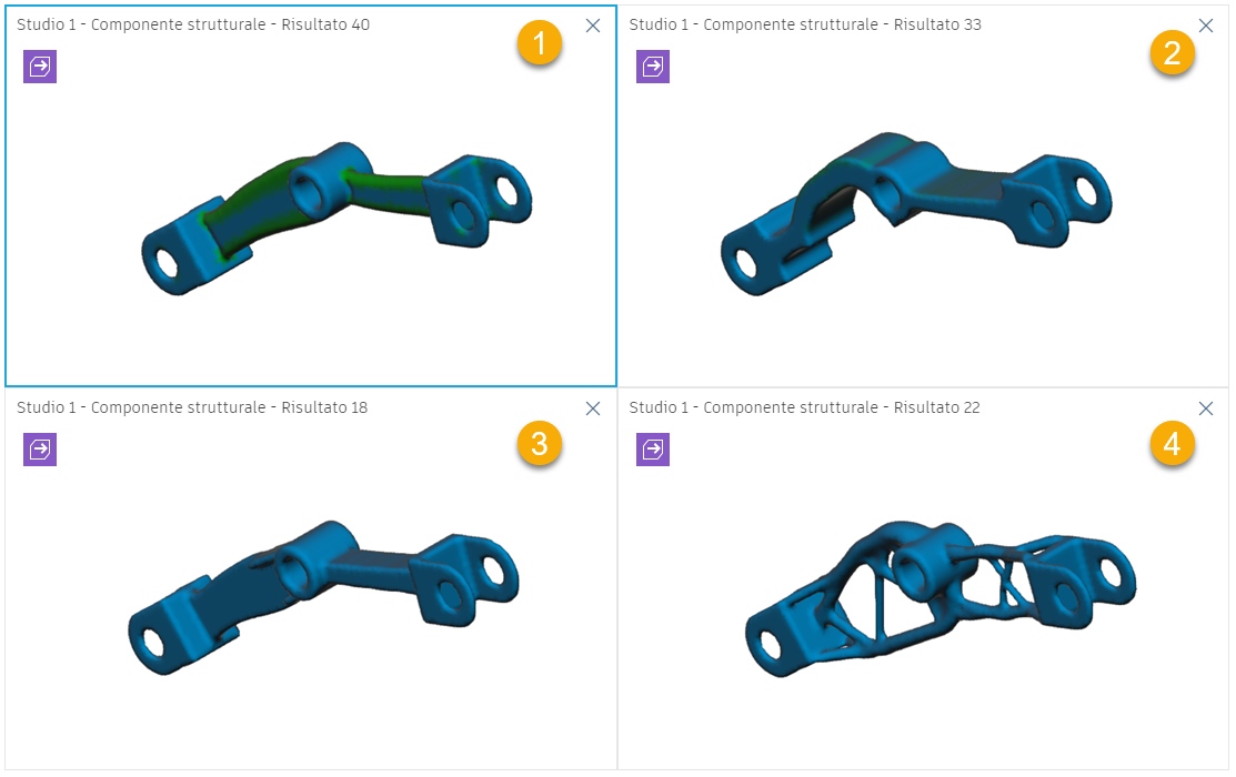

    1. Nel grafico a dispersione, premere MAIUSC e fare clic sui contrassegni per selezionare più risultati (un risultato per ogni metodo di produzione), come illustrato.
      scatter plot view - multiple selection
    2. Per aprire la Vista di confronto, nella scheda Selezione multipla fare clic sul pulsante Confronta comparison view icon.
    3. Per visualizzare la distribuzione della sollecitazione sui risultati per metodi di produzione differenti (colata-1, taglio a 2 assi-2, fresatura a 2,5 assi-3, fresatura a 5 assi-3 e fresatura a 4 assi-4), nella scheda Vista risultati, fare clic su Visualizza > Vista sollecitazione stress view icon.
      comparison
    4. Per rimuovere un risultato dalla Vista di confronto, nell'angolo in alto a destra delle viste Risultato 40, Risultato 33 e Risultato 22, fare clic sul pulsante close outcome button.

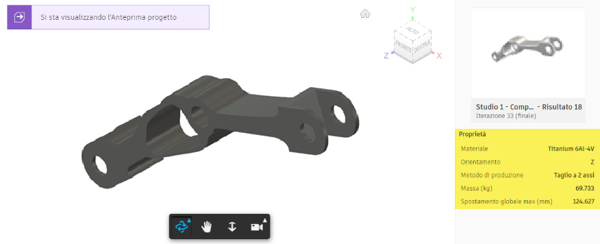

    5. Per visualizzare l'anteprima del risultato restante, Visualizza > Anteprima progettazione design preview icon.
      Nota: L'anteprima mostra la progettazione con l'aspetto del materiale selezionato nello studio.
      Questo risultato soddisfa i requisiti, pertanto nella prossima attività verrà creata una progettazione a partire da esso.
