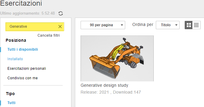

Tutte le geometrie necessarie, ad esempio mantenimenti e ostacoli, sono state create nell'esercitazione di Inventor. Per informazioni su come creare queste geometrie in Inventor, vedere l'esercitazione Studio di progettazione generativa. Per accedere all'esercitazione, in Inventor fare clic su Raccolta di esercitazioni nella scheda Inizia, gruppo Posizione iniziale della barra multifunzione. Quindi, nel campo di ricerca, digitare: Progettazione generativa.

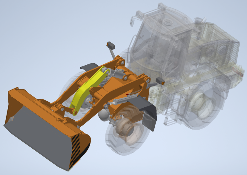

Il modello Caricatore frontale con la parte contrassegnata in giallo che verrà riprogettato utilizzando la progettazione generativa.
