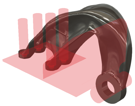

Le geometrie di ostacoli vengono visualizzate in rosso nell’area grafica e sono semitrasparenti. Manipolare il risultato per vedere in che modo le geometrie di ostacoli influenzano la forma finale. Come si può notare, in queste aree il materiale non è stato creato durante la generazione dei risultati.

obstacle geometry view example
Esempio di geometrie di ostacoli visualizzate sul risultato.
