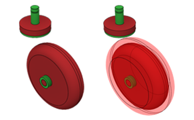

Il comando Offset ostacoli consente di aumentare le dimensioni dei corpi geometrici di ostacolo senza modificare la geometria del modello. Applicare l'offset al corpo o ai corpi selezionati della geometria di ostacoli. È possibile applicare un offset ad un corpo.
Accedere al comando selezionando Offset ostacoli obstacle offset icon nel gruppo Spazio di progettazione della barra degli strumenti Progettazione generativa. Dopo l'applicazione dell'offset, le dimensioni aumentate del corpo di ostacoli vengono visualizzate in rosso sull'area grafica e sono semitrasparenti.
obstacle offset
