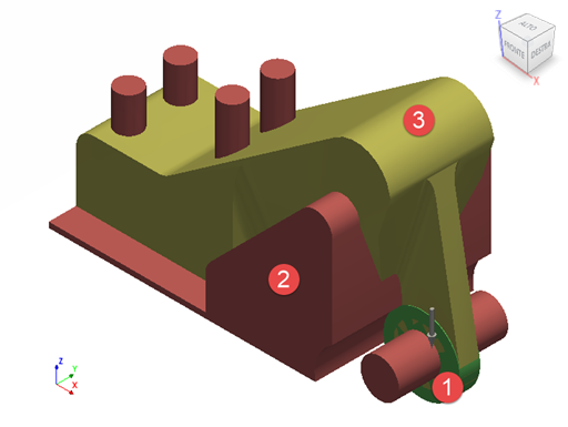

design space terminology example
Esempio di spazio di progettazione: (1) geometria di mantenimento; (2) geometria di ostacoli; (3) forma iniziale.
