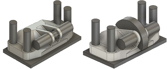

Attività 6: creazione della geometria di ostacoli per mantenere l'intervallo di movimento
In questa attività si apprenderà come creare un cilindro sulla faccia interna della staffa, per garantire che qualsiasi geometria collegata a questa staffa possa completare il suo intervallo di movimento rispetto al perno centrale. Nel corso di questo esercizio, è importante non ipervincolare né aggiungere geometria di ostacoli non necessaria

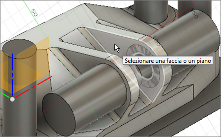

    2. Fare clic sulla faccia interna della staffa posteriore.

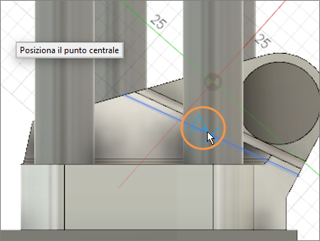

    3. Passare alla vista laterale facendo clic su Sinistra sul ViewCube.
    4. Passare il puntatore del mouse sul modello fino a quando non viene visualizzata la proiezione automatica della linea blu dello spigolo della parte inferiore del canale.
    5. Spostare lentamente il cursore in alto verso il modello fino a quando non viene visualizzato il triangolo blu che contrassegna il punto medio della linea e fare clic su di esso.
      center point triangle

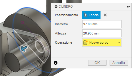

    6. Spostare il cursore verso l'esterno finché non si raggiunge il diametro di 97 mm, oppure digitare 97 per impostare il diametro in modo accurato, quindi premere INVIO sulla tastiera.
    7. Fare clic su Vista iniziale per ripristinare l'orientamento originale del modello.
    8. Fare clic sulla freccia blu, selezionare Nuovo corpo come Operazione nella finestra di dialogo Cilindro, quindi fare clic sulla faccia interna della staffa vicina.
      cylinder dialog - center extrude
    9. Fare clic su OK per chiudere la finestra di dialogo Cilindro.

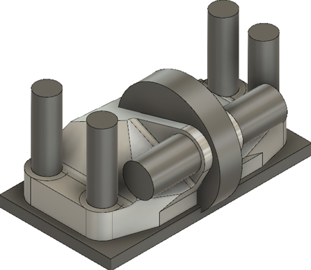

      ge bracket create geometry tutorial example - center cylinder completed
      Nota: il cilindro ipervincola il modello nel punto in cui si estende nella geometria del modello. La parte del cilindro che si estende nella geometria del modello deve essere rimossa.
  2. Dividere il cilindro in due parti in corrispondenza della faccia inferiore del canale della staffa.
    1. Nella scheda Modifica solido modello, fare clic su Modifica > Dividi corpo split body icon.
    2. Fare clic su Corpo16, quindi fare clic sull'icona Visibile visible icon per nasconderlo.

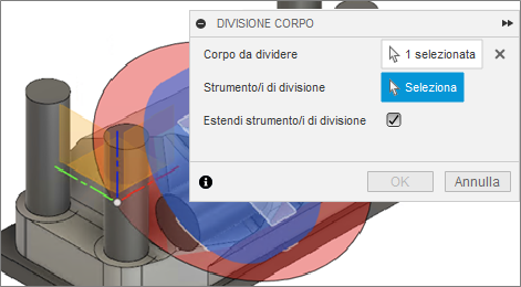

    3. Nella finestra di dialogo Dividi corpo, fare clic su Seleziona associato a Utensile di divisione, quindi fare clic sulla faccia inferiore del canale della staffa.
    4. Fare clic su OK per chiudere la finestra di dialogo Dividi corpo.
      split body dialog - split center cylinder
      Nota: Corpo17 è visibile nel browser.

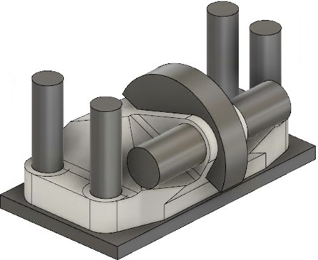

  3. Rimuovere la metà inferiore del cilindro, per lasciare solo la geometria che agisce come geometria degli ostacoli.
    1. Visualizzare Corpo16 e Corpo17 facendo clic sull'icona Nascosto hidden icon.
    2. Fare clic con il pulsante destro del mouse su Corpo16 e selezionare Rimuovi per rimuoverlo dal browser.
Dopo aver creato l'ostacolo e la geometria di mantenimento, tornare all'Esercitazione 1 per richiamare Come assegnare la geometria ai tipi di corpo.
Riepilogo attività 6
In questa attività si è appreso come creare un cilindro che agisce da geometria di ostacoli, quindi dividerlo ed eliminare la metà inferiore per rimuovere la geometria non necessaria che ipervincola la soluzione.
