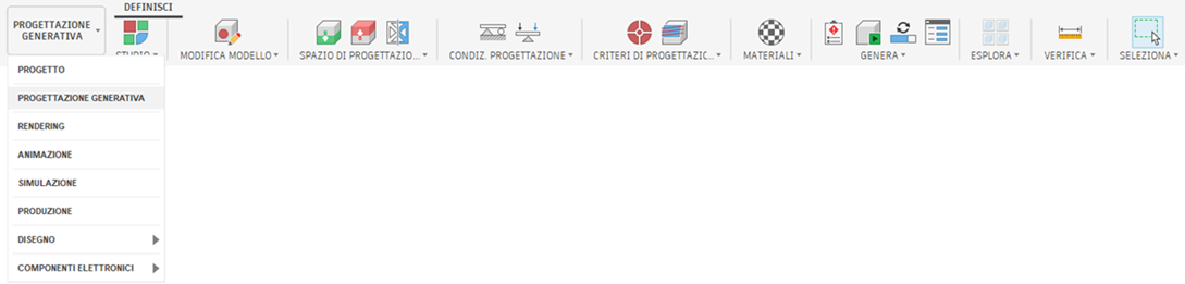

Per utilizzare Progettazione generativa, è necessario lavorare nell'area di lavoro Progettazione generativa, a cui è possibile accedere dall'elenco del menu Area di lavoro.

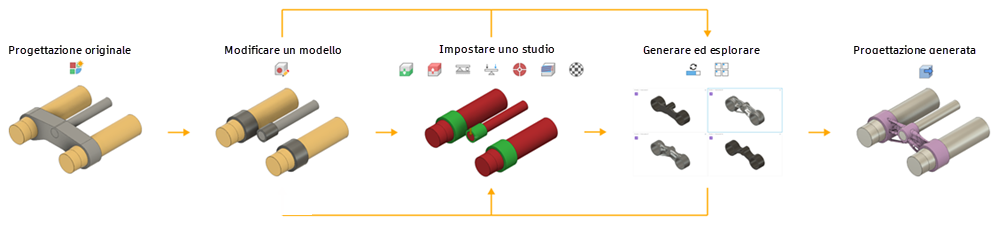

Nell'area di lavoro Progettazione generativa, utilizzare gli utensili per gestire le diverse fasi di creazione di una parte progettata in maniera generativa. Queste fasi sono:
Un esempio di un flusso di lavoro tipico per generare risultati con Progettazione generativa in Fusion
