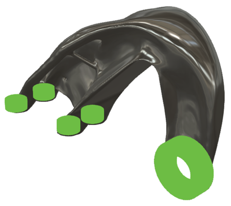

Le geometrie di mantenimento vengono visualizzate in verde nell’area grafica. Manipolare il risultato per vedere in che modo le geometrie di mantenimento influenzano la forma finale. Come si può notare, questi corpi non hanno subito alcuna modifica durante la generazione dei risultati.
Suggerimento Per esaminare i dettagli del risultato, eseguire l'orbita, la panoramica e lo zoom del risultato utilizzando gli utensili della barra degli strumenti Vista risultati.
preserve geometry view example
Esempio di geometrie di mantenimento visualizzate sul risultato.
