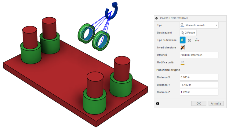

Carico di momento remoto nell'area di lavoro Progettazione generativa
Un carico di momento aggiunto ad un punto nello spazio che non si trova nel modello generativo.
È possibile definire le facce di destinazione sul modello, la direzione di azione del momento, l'intensità del carico e il punto nello spazio della posizione origine.
Nota: È possibile selezionare solo le facce che fanno parte della geometria di mantenimento.
Il carico di momento è un carico di torsione che tenta di ruotare un corpo perpendicolarmente all'asse di rotazione designato, per simulare gli effetti di una coppia sul modello generativo. I momenti remoti sono ideali quando l'oggetto nello spazio che rappresenta non è importante per il modello oppure è troppo difficile da modellare.
La direzione di default dell'asse del momento è perpendicolare alla faccia selezionata, ma è possibile specificare qualsiasi direzione dell'asse (x,y,z) per i componenti del momento appropriati (Mx, My e Mz).
remote moment load terminology example
Esempio di un carico di momento remoto.
