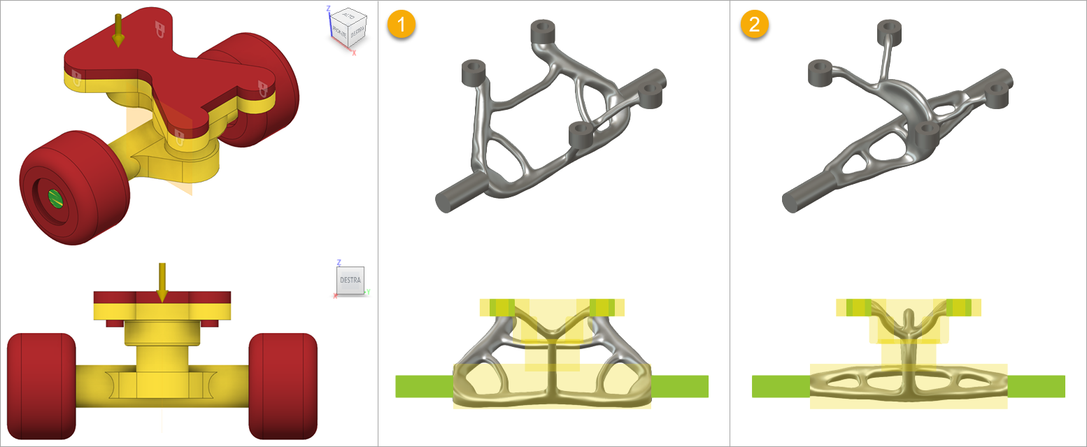

Il corpo della forma iniziale viene visualizzato in giallo sull'area grafica.

Il modello in cui sono state utilizzate le opzioni Aggiungi/Rimuovi materiale (1) e Rimuovi materiale (2).
