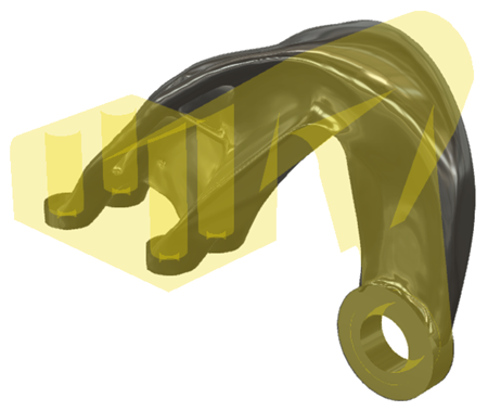

La forma iniziale viene visualizzata in giallo nella tela ed è semitrasparente. Manipolare il risultato per vedere in che modo la forma iniziale ha influenzato la forma finale e come questa è cambiata durante la generazione dei risultati.
Suggerimento Per esaminare i dettagli del risultato, eseguire l'orbita, la panoramica e lo zoom del risultato utilizzando gli utensili della barra degli strumenti Vista risultati.
starting shape view example
Esempio di forma iniziale visualizzata sul risultato.
