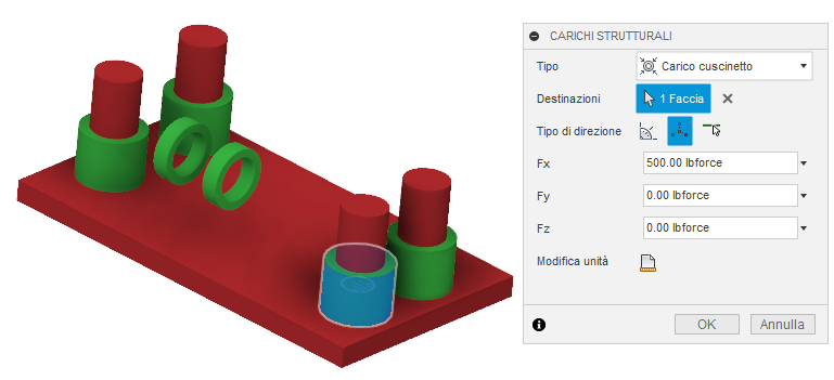

Carico cuscinetto nell'area di lavoro Progettazione generativa
Una forza dell'intensità specificata applicata alla faccia o alle facce cilindriche selezionate utilizzando la distribuzione parabolica.
Questo carico può essere applicato ad una faccia cilindrica completa o parziale. La faccia cilindrica può essere una faccia esterna o una faccia interna di, ad esempio, un foro. Il carico cuscinetto applicato ad una faccia cilindrica completa di 360° viene distribuito sulla metà della faccia e l'altra metà della faccia viene scaricata. La distribuzione del carico è massima al centro del modello di forza e diminuisce mentre il cuscinetto si sposta verso l'esterno in entrambe le direzioni.
bearing load terminology example
Un esempio di carico cuscinetto.
