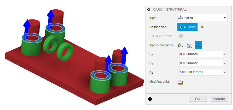

Carico di forza nell'area di lavoro Progettazione generativa
Una forza dell'intensità specificata applicata alle facce, agli spigoli, ai corpi o ai vertici degli oggetti selezionati per simulare gli effetti di tale forza sul modello generativo.
È necessario specificare l'intensità del carico e il tipo di direzione in cui agisce. La direzione di default della forza è perpendicolare all'oggetto selezionato, ma è possibile specificare qualsiasi direzione dell'asse (x,y,z) per i componenti di vettore appropriati (Fx, Fy, Fz).
Quando si selezionano più oggetti, il carico dell'intensità specificata viene applicato a ciascuno di essi.
force load terminology example
Esempio di un carico forza.
