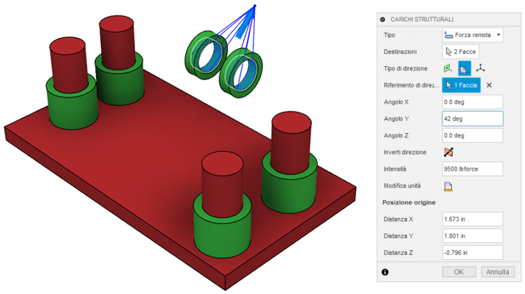

Un carico aggiunto da un punto nello spazio che non si trova nel modello generativo.
È possibile definire le facce di destinazione sul modello, la direzione in cui si desidera che la forza agisca, l'intensità del carico e il punto nello spazio da cui il carico agisce.
Nota: È possibile selezionare solo le facce che fanno parte della geometria di mantenimento.
Le forze remote sono ideali quando l'oggetto nello spazio che rappresenta non è importante per il modello oppure è troppo difficile da modellare. Ad esempio, l'effetto del vento sull'albero di una nave o la forza per sollevare un oggetto pesante.
La direzione di default di una forza remota è perpendicolare alla prima faccia selezionata.
remote force load terminology example
Esempio di un carico di forza remota.
