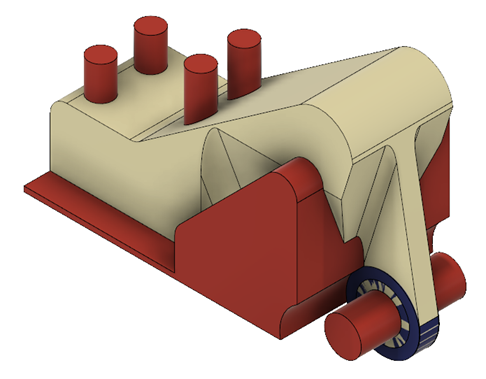

Attività 1: preparazione dell'ambiente Fusion
Prima di iniziare, è necessario aprire e salvare il progetto di esempio, Staffa ALCOA, in una cartella personale e impostare le unità e la risoluzione dei risultati.
alcoa-model
Viene visualizzata la staffa ALCOA.
