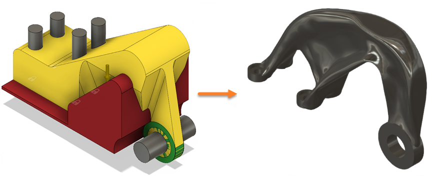

Il modello Staffa ALCOA con i requisiti di progettazione specificati nello studio generativo (a sinistra) e l'esempio finito della progettazione generativa (a destra).
