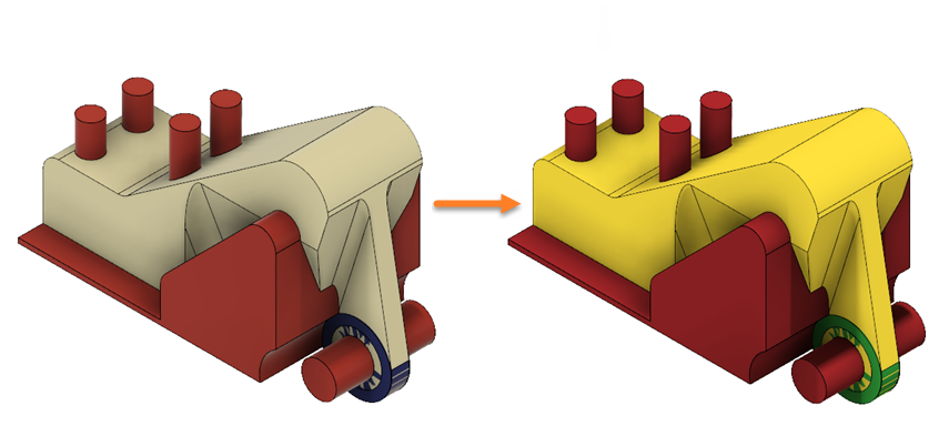

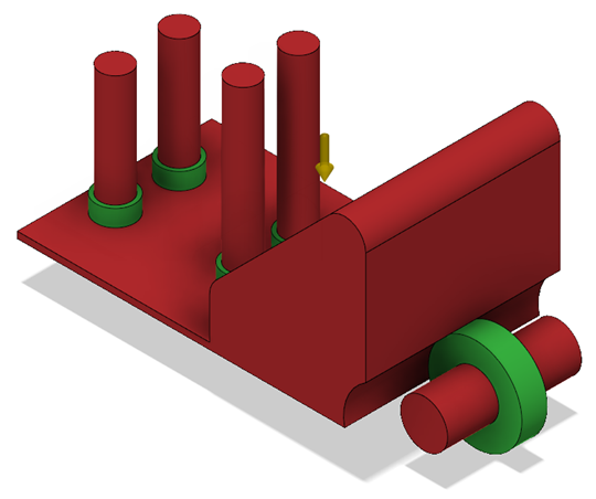

alcoa-model

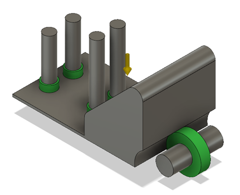

La staffa ALCOA aperta (sinistra) e il modello con tutti i tipi di geometria assegnati (a destra).

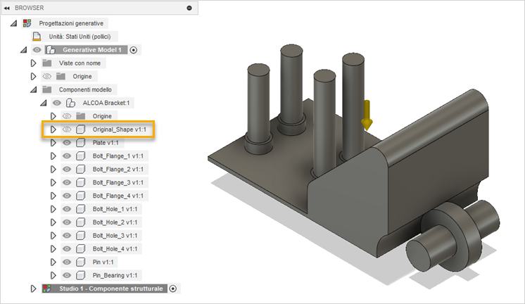

  1. Assegnare una forma iniziale al componente Forma originale.
    Nota: La forma iniziale è un tipo di geometria che si applica ad un corpo che viene modificato in base agli obiettivi e ai vincoli durante il processo di progettazione generativa.

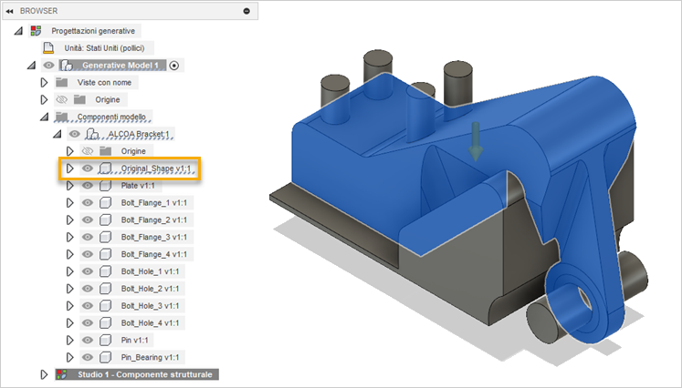

    1. Nella scheda Definisci, fare clic su Spazio di progettazione > Forma iniziale starting shape icon.
    2. Nell'area grafica, selezionare il corpo evidenziato in blu, come mostrato nell'immagine seguente.
      browser - starting shape
      Nota: Nel browser, è possibile vedere che anche il componente Forma originale è evidenziato.

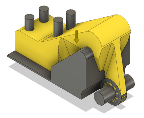

    3. Nella finestra di dialogo Forma iniziale, assicurarsi che l'opzione Aggiungi/Rimuovi materiale sia selezionata e fare clic su OK.
      Il corpo viene visualizzato in giallo nell'area grafica.
      starting shape - yellow

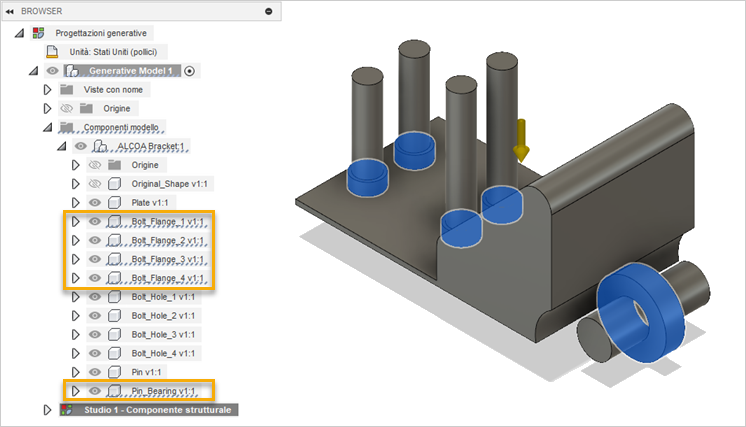

  2. Assegnare una geometria di mantenimento ai componenti Flangia bullone e Perno del cuscinetto.
    Nota: La geometria di mantenimento è un tipo di geometria che si applica ad un corpo che si desidera includere nella forma finale della progettazione.
    1. Nella scheda Definisci, fare clic su Spazio di progettazione > Mantieni geometria preserve icon.
    2. Nell'area grafica, selezionare i corpi evidenziati in blu, come mostrato nell'immagine seguente.
      browser - preserve geometry
      Nota: Nel browser, è possibile vedere che vengono evidenziati anche i componenti Flangia bullone e Cuscinetto del perno.
    3. Nella finestra di dialogo Mantieni geometria, fare clic su OK.
      I corpi vengono visualizzati in verde nell'area grafica.
      preserve geometry - green

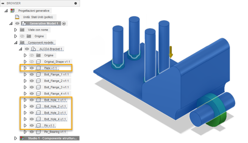

  3. Assegnare una geometria di ostacoli ai componenti Piastra, Foro per bullone e Perno.
    Nota: La geometria di ostacoli è un tipo di geometria che si applica ad un corpo che si desidera escludere dalla forma finale della progettazione.
    1. Nella scheda Definisci, fare clic su Spazio di progettazione > Geometria di ostacoli obstacle icon.
      browser - obstacle geometry
      Nota: Nel browser, è possibile vedere che sono evidenziati anche i componenti Piastra, Foro per bullone e Perno.
    3. Nella finestra di dialogo Geometria di ostacoli, fare clic su OK.
      I corpi vengono visualizzati in rosso nell'area grafica.
      obstacle geometry - red
    4. Per verificare che siano assegnati 6 corpi come geometrie di ostacoli nella progettazione, nel browser, in Studio 1 - Componente strutturale, espandere Geometria di ostacoli.
      Suggerimento: Per modificare, posizionare il puntatore del mouse sul nodo Geometria di ostacoli nel browser, quindi fare clic su edit browser icon.
