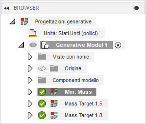

È possibile provare a creare più studi utilizzando il modello Staffa GE come riferimento. Per ulteriori informazioni su più studi, vedere Utilizzo di più studi.
Di seguito è descritta la procedura da seguire:
- Aprire il file di esempio Staffa GE dal pannello dati: Esempi di progettazione generativa > Pronto per la generazione > Generate_GE Bracket.
- Duplicare Studio 1 - Componente strutturale.
- Nel browser, fare clic con il pulsante destro del mouse su Studio 1 - Componente strutturale e selezionare Clona studio dal menu contestuale. Viene creato un nuovo studio con le stesse impostazioni dello studio originale.
- Ripetere l'operazione per creare Studio 3 - Componente strutturale.
- Modificare gli obiettivi da Riduci al minimo la massa a Massimizza la rigidità.
- Specificare gli obiettivi per Studio 2 - Componente strutturale su Massimizza la rigidità con una Massa di 1,5 libbre.
- Specificare gli obiettivi per Studio 3 - Componente strutturale su Massimizza rigidità con una Massa *di *1,8 libbre.
- Rinominare gli studi.
- Rinominare Studio 1 - Componente strutturale in Massa minima.
- Rinominare Studio 2 - Componente strutturale in Massa 1,5.
- Rinominare Studio 3 - Componente strutturale in Massa 1,8.
- Generare i risultati per i nuovi studi.
