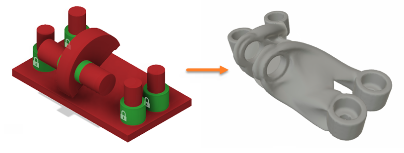

Prima della progettazione generativa (a sinistra) e l'esempio terminato della progettazione generativa (a destra).
