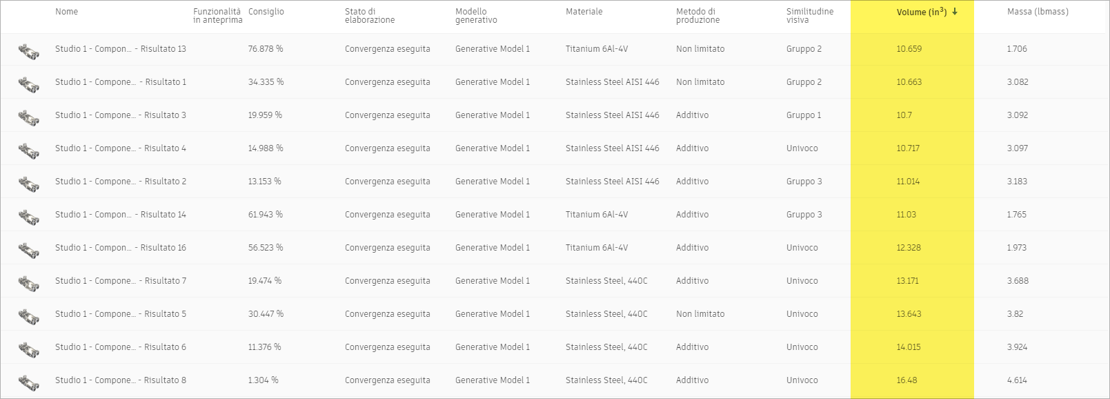

  1. Impostare l'intervallo di volume su 9,000 e ordinare per volume nella vista tabella.
    1. Nella scheda Esplora, fare clic su Visualizza > Vista tabella table view icon.
    2. Per visualizzare solo i risultati nel nuovo intervallo, a sinistra, nell'area Filtri dei risultati, in Intervalli obiettivi, sul dispositivo di scorrimento Volume (in^3), trascinare il punto finale destro su 9,000 o il più vicino possibile a 9,000.
      set mass to 3.000
    3. Per ordinare i risultati in base al volume, nella tabella fare clic sull'intestazione di colonna Volume (in^3).
      sort the table by mass

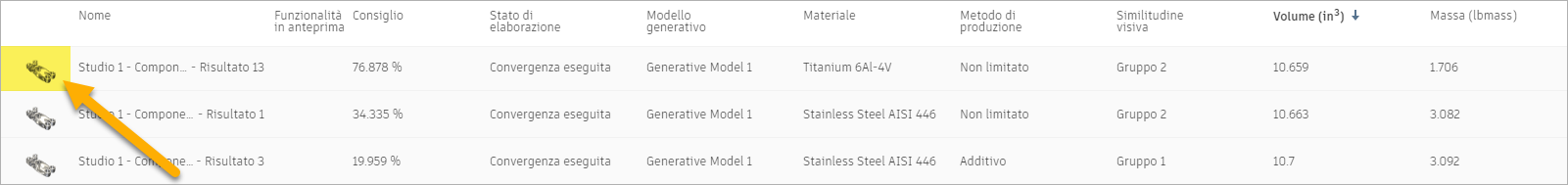

  2. Aprire il risultato migliore nella Vista risultati per esaminare i relativi dettagli.
    1. Per aprire un risultato nella Vista risultati, nella prima riga, fare clic sull'anteprima.
      thumbnail icon
    2. Rivedere il risultato utilizzando gli utensili della barra degli strumenti Vista risultati.
    3. Per tornare alla Vista tabella, nella scheda Vista risultati, fare clic su Termina vista risultato > Termina vista risultato finish explore icon.

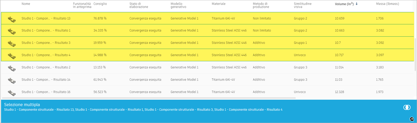

  3. Confrontare i risultati nelle prime quattro righe.
    1. Per selezionare più risultati, tenere premuto MAIUSC e fare clic su ciascuna delle prime quattro righe, come mostrato nell'immagine seguente.
      select the first four rows
    2. Per aprire i risultati selezionati nella Vista di confronto, nella parte inferiore della scheda Selezione multipla, fare clic sull'icona Confronta compare icon.
    3. Confrontare i risultati utilizzando gli utensili della barra degli strumenti Vista risultati.
    4. Per tornare alla Vista tabella, nella scheda Vista risultati, fare clic su Termina vista risultato > Termina vista risultato finish explore icon.
