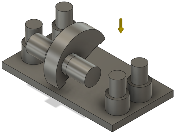

opened file
La Staffa GE aperta nell'area di lavoro Progettazione generativa.

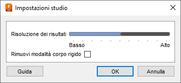

  4. Specificare la risoluzione dei risultati per lo studio generativo.
    La finestra di dialogo Impostazioni studio consente di specificare la risoluzione desiderata dei risultati. Più precisa è la soluzione, maggiore è il tempo richiesto dall'applicazione per completare il calcolo.
    1. Nella scheda Definisci, fare clic su Studio > Impostazioni studio.
      Suggerimento: È anche possibile accedere alla finestra di dialogo Impostazioni studio premendo E o posizionando il cursore del mouse su Studio 1 - Generativo e facendo clic su Impostazioni.
    2. Nella finestra di dialogo Impostazioni studio, se necessario, impostare la posizione del dispositivo di scorrimento tra Bassa e Alta.
      study settings dialog
    3. Fare clic su OK.
