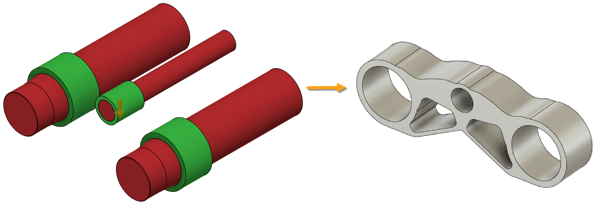

Il modello Morsetto triplo motocicletta con i requisiti di progettazione specificati nello studio generativo (a sinistra) e l'esempio finito della progettazione generativa (a destra).
