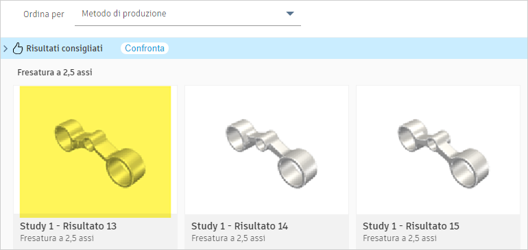

    3. Per ordinare i risultati in base al metodo di produzione, dall'elenco Ordina per, selezionare Metodo di produzione.
      Nota: È possibile visualizzare le diverse forme generate per ciascun metodo di produzione
    4. Per visualizzare i risultati solo per la fresatura a 2,5 assi, nel riquadro Filtri dei risultati, posizionare il cursore del mouse sul metodo Fresatura a 2,5 assi e fare clic sul pulsante Isola.

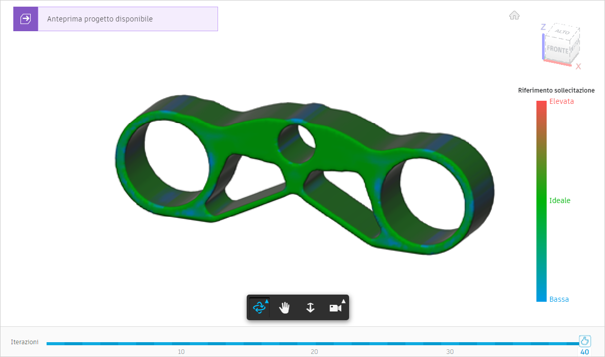

    6. Per aprire un risultato nella Vista risultati, fare clic sull'anteprima del primo risultato.
      outcome - selection
    7. Per esaminare i dettagli del risultato, nella barra degli strumenti Vista risultati, utilizzare gli utensili di navigazione, quali Orbita, Panoramica e Zoom.
    8. Per visualizzare la distribuzione della sollecitazione sulla superficie del risultato, nella scheda Esplora, fare clic sul pannello Visualizza > Vista sollecitazione stress view icon.

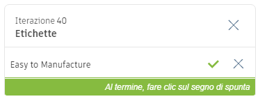

    9. Per etichettare il risultato, nella scheda Vista risultati, fare clic su Etichetta > Aggiungi etichetta .
    10. Nella finestra di dialogo Etichette, fare clic su Crea una nuova etichetta e immettere Facile da produrre.
      Nota: Questo risultato soddisfa le esigenze di produzione, pertanto viene etichettato per facilitarne l'individuazione in un secondo momento. Nei passaggi successivi, all'etichetta verrà aggiunto un altro risultato. In questo modo, è possibile visualizzarli e confrontarli in modo semplice utilizzando il filtro Etichette.
    11. Premere il segno di spunta checkmark icon e fare clic su Fatto per applicare l'etichetta all'iterazione.

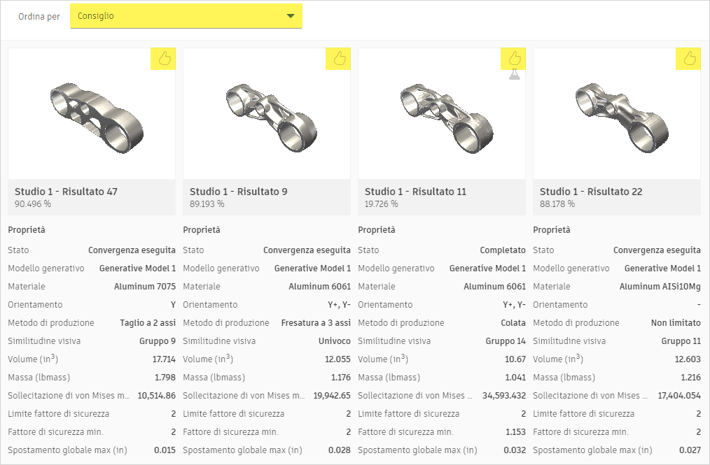

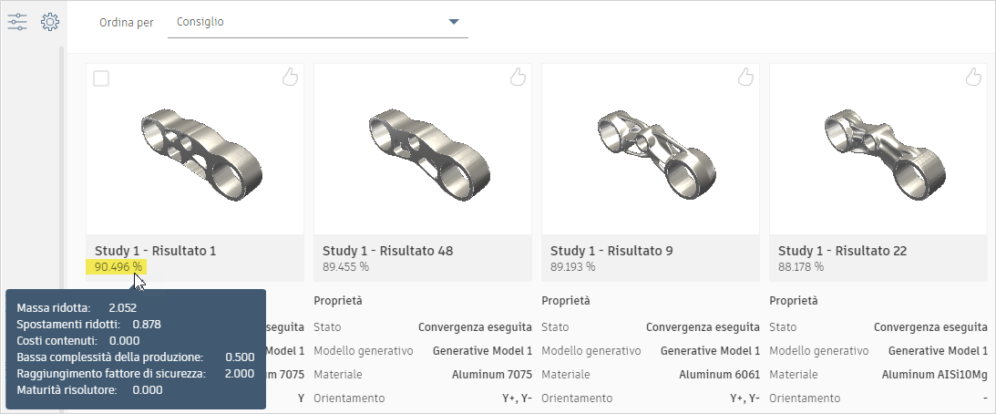

    3. Per ordinare i risultati in base al suggerimento, dall'elenco Ordina per, selezionare Consiglio.
      Nota: Il motore dei suggerimenti suggerisce i risultati consigliati in base ai criteri specificati. I quattro risultati consigliati sono contrassegnati con l'icona recommended icon.
      recommendation
    4. Per visualizzare la classifica percentuale dettagliata, posizionare il cursore del mouse sul numero percentuale che si trova sotto la miniatura del primo risultato consigliato.
      recommendation details

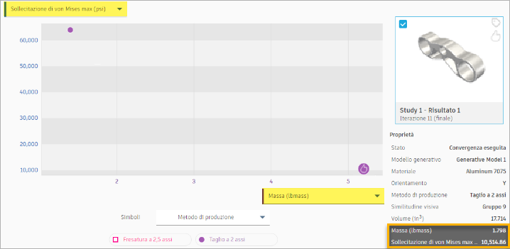

  3. Utilizzare la Vista grafico a dispersione per analizzare la distribuzione dei risultati in termini di sollecitazione di von Mises max, massa e metodo di produzione.
    1. Per accedere alla Vista grafico a dispersione, nella scheda Esplora, fare clic sul pannello Visualizza > Vista grafico a dispersione scatter plot view icon.
    2. Per rimuovere il filtro di massa e visualizzare i risultati per l'intero intervallo, nel riquadro Filtri dei risultati della sezione Intervallo valori obiettivi, fare clic sul pulsante Ripristina.

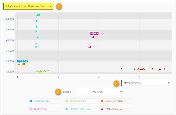

    3. Per visualizzare le prestazioni dei risultati in termini di sollecitazione di von Mises max (1), massa (2) e materiale (3), espandere l'elenco delle proprietà dell'asse verticale (1) e selezionare Sollecitazione di von Mises max.
      scatter plot view-vertical axis

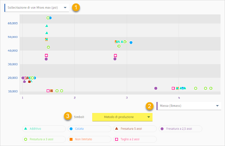

    4. Per visualizzare le prestazioni dei risultati in termini di sollecitazione di von Mises max (1), massa (2) e metodo di produzione (3), espandere l'elenco Simboli (3) e selezionare Metodo di produzione.
      Nota: Per default, l'opzione Materiali è selezionata nell'elenco Simboli e i colori/le forme dei contrassegni sono associati ai materiali dei risultati.

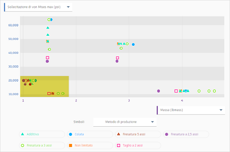

    5. Nel grafico a dispersione, fare clic e trascinare per eseguire lo zoom avanti dell'area, come illustrato:
      scatter plot view-zoom

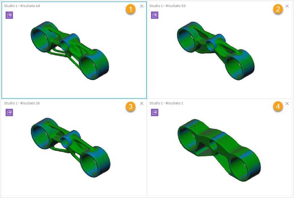

    1. Nel grafico a dispersione, premere MAIUSC e fare clic sui contrassegni per selezionare più risultati, come illustrato.
      scatter plot view - multiple selection
    2. Per aprire la Vista di confronto, nella scheda Selezione multipla fare clic sul pulsante Confronta comparison view icon.
    3. Per confrontare i risultati di metodi di produzione differenti (illimitata-1, colata-2, fresatura a 3 assi-3 e taglio a 2 assi-4), nella scheda Vista risultati, fare clic sul pannello Visualizza > Vista sollecitazione stress view icon.
      comparison
    4. Per rimuovere un risultato dalla Vista di confronto, nell'angolo in alto a destra delle viste Studio 1 - Risultato 49, Studio 1 - Risultato 53 e Studio 1 - Risultato 26, fare clic sul pulsante close outcome button.
      comparison

    2. Nell'angolo in alto a destra del grafico a dispersione, fare clic su Reimposta zoom.

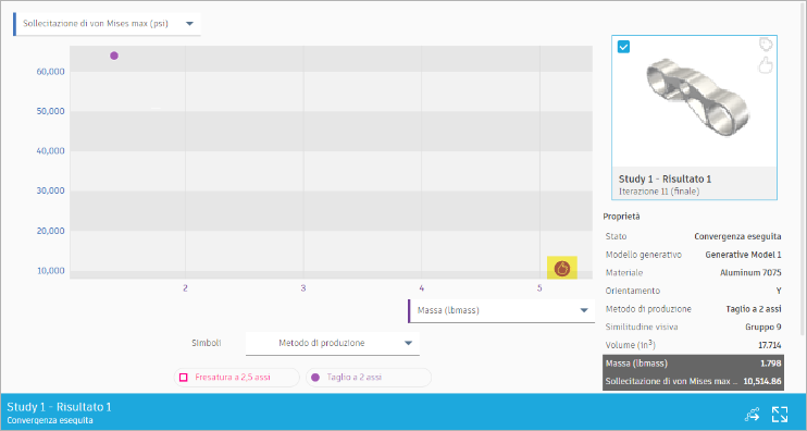

    3. Per visualizzare l'anteprima e le proprietà del risultato selezionato, passare al riquadro Proprietà a destra del grafico a dispersione. Le proprietà Massa e Sollecitazione di Von Mas max vengono evidenziate, poiché vengono visualizzate sugli assi di grafico a dispersione.
      label isolate
      Nota: Entrambi i risultati soddisfano i requisiti di produzione. Il risultato 1 per il taglio a 2 assi presenta sollecitazioni notevolmente inferiori ed è consigliato, quindi in ultima istanza sarà scelta questa progettazione per crearne una nuova.

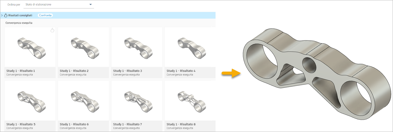

  6. Selezionare un singolo risultato nella Vista grafico a dispersione e creare una progettazione a partire da esso.
    Nota: È possibile utilizzare il file di esempio predefinito del Pannello dati: Esempi di progettazione generativa > Risultati > Outcome1_Motorcycle Triple Clamp.
    1. Nel grafico a dispersione, fare clic su Studio 1 - Risultato 1.
    2. Per aprire la Vista risultati, nella scheda Risultato, fare clic su fullscreen icon.
    3. Nella scheda Vista risultati, fare clic su Crea > Progetto da risultato create new design from outcome icon.
      Nell'angolo in alto a sinistra della Vista risultati, un indicatore mostra che la progettazione è in corso di preparazione.
      preparing a new design
      Questa operazione richiede qualche minuto.
    4. Nella finestra di dialogo Stato processo, fare clic su Chiudi.
    5. Quando la nuova progettazione è pronta, nell’angolo in alto a sinistra della Vista risultati, fare clic sull’indicatore.
      design ready
    6. Nella finestra di dialogo Progettazione pronta, fare clic su Apri progettazione.
      Suggerimento: In alternativa, è possibile aprire la progettazione dalla finestra di dialogo Stato processo. Nell'angolo in alto a destra della finestra diFusion, fare clic sull'icona Stato processo job status icon, espandere il processo Crea progetto, quindi fare clic su Apri progetto.

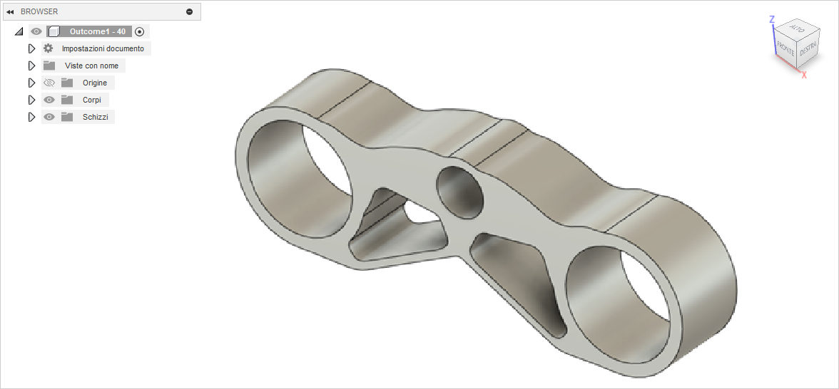

      La progettazione viene aperta in una nuova scheda Senza titolo. È possibile salvare il progetto con un nuovo nome o creare un nuovo studio generativo. È inoltre possibile esportare la geometria risultante per utilizzarla in altre applicazioni CAD.
      label isolate
    7. Per tornare al modello Morsetto triplo motocicletta, nella barra della scheda del documento, fare clic sulla scheda Esercitazione morsetto triplo motocicletta.
