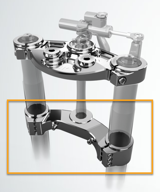

Esercitazione: morsetto triplo motocicletta - impostazione dei metodi di produzione
In questa esercitazione viene descritto il processo di impostazione di diversi metodi di produzione per identificare il risultato migliore che soddisfa i requisiti di produzione.
Lo scopo di questa esercitazione è riprogettare il morsetto triplo motocicletta utilizzando la progettazione generativa per fornire risparmi di peso significativi e scegliere il metodo di produzione migliore.
