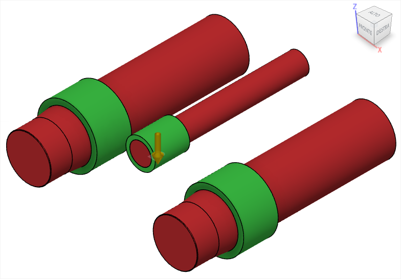

Prima di iniziare, è necessario aprire e salvare il campione, Morsetto triplo motocicletta, in una cartella personale.
triple-clamp-model
Morsetto triplo motocicletta aperto.

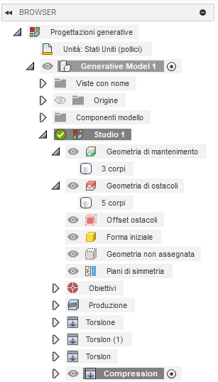

Nota: Tutte le impostazioni di studio, ad eccezione dei metodi di produzione, sono già state definite. Per esaminarle, nel browser, fare clic su Studio 1 ed espandere i nodi appropriati.
triple-clamp-browser
