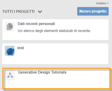

    2. Nel Pannello dati, fare clic su Nuovo progetto.
      Nota: Se non è visibile, tornare alla vista iniziale nel Pannello dati.
    3. Immettere Esercitazioni progettazione generativa nel campo del nome.
    4. Fare doppio clic sul progetto Esercitazioni progettazione generativa per renderlo la posizione di salvataggio del file corrente.

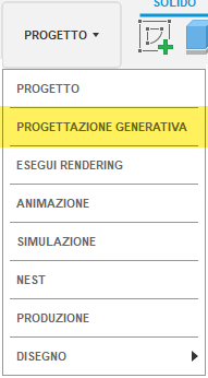

    1. Nella barra degli strumenti, fare clic su Progettazione per modificare l'area di lavoro.
    2. Selezionare l'area di lavoro Progettazione generativa dall'elenco a discesa.
