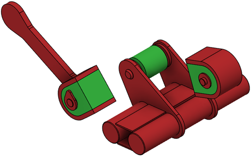

Il Caricatore anteriore aperto (a sinistra) e il modello con tutti i tipi di geometria assegnati (a destra).

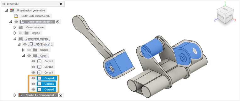

    1. Nella scheda Definisci, fare clic su Spazio di progettazione > Mantieni geometria preserve icon.
    2. Per espandere l'elenco dei componenti, nel Browser, in Componenti modello, espandere Studio GD > Corpi.
    3. Nel browser, selezionare i corpi evidenziati in blu (corpi da 4 a 6) come mostrato nell'immagine seguente.
      browser - preserve geometry
      Nota: Nell'area grafica, è possibile vedere che anche questi componenti sono evidenziati.

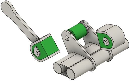

    4. Nella finestra di dialogo Mantieni geometria, fare clic su OK.
      I corpi vengono visualizzati in verde nell'area grafica.
      preserve geometry - green
    5. Per verificare che siano assegnati 3 corpi come geometrie di mantenimento nella progettazione, nel browser, in Studio 1, espandere Mantieni geometria.
      Suggerimento: Per modificare, posizionare il puntatore del mouse sul nodo Mantieni geometria nel browser, quindi fare clic su edit browser icon.

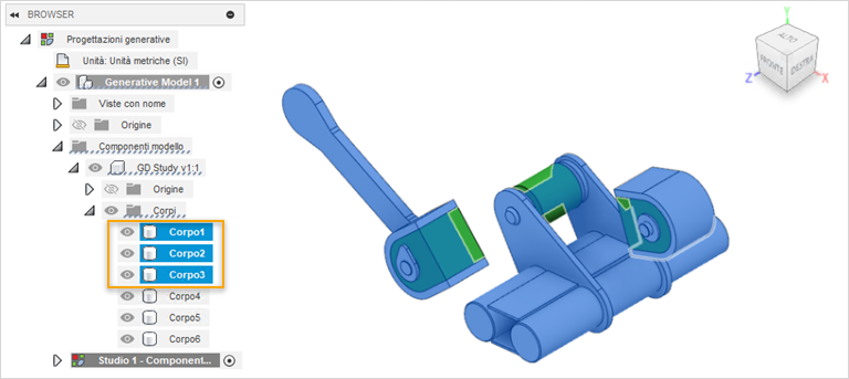

    1. Nella scheda Definisci, fare clic su Spazio di progettazione > Geometria di ostacoli obstacle icon.
    3. Nel browser, selezionare i corpi evidenziati in blu (corpi da 1 a 3), come mostrato nell'immagine seguente.
      browser - obstacle geometry
    4. Nella finestra di dialogo Geometria di ostacoli, fare clic su OK.
      I corpi vengono visualizzati in rosso nell'area grafica.
      obstacle geometry - red
    5. Per verificare che siano assegnati 3 corpi come geometrie di ostacoli nella progettazione, nel browser, in Studio 1, espandere Geometria di ostacoli.
      Suggerimento: Per modificare, posizionare il puntatore del mouse sul nodo Geometria di ostacoli nel browser, quindi fare clic su edit browser icon.

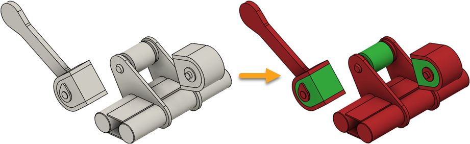

Riepilogo dell'attività 2
In questa attività si è appreso come specificare lo spazio di progettazione assegnando i tipi di geometria al modello Caricatore frontale.
