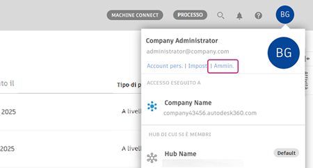

  2. Fare clic sull'immagine del profilo nell'angolo superiore destro, quindi selezionare Amministratore.
    Admin menu option highlighted in profile flyout

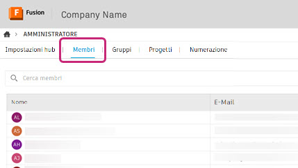

  3. Passare alla scheda Membri.
    Members and groups tab

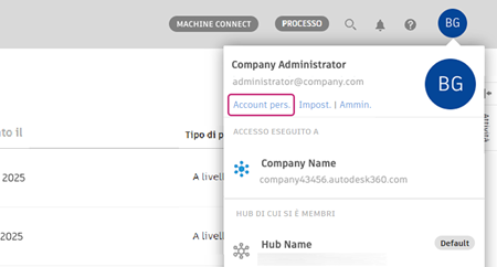

  2. Fare clic sull'immagine del profilo nell'angolo superiore destro della pagina e selezionare Account personale oppure accedere al sito manage.autodesk.com.
    My Account

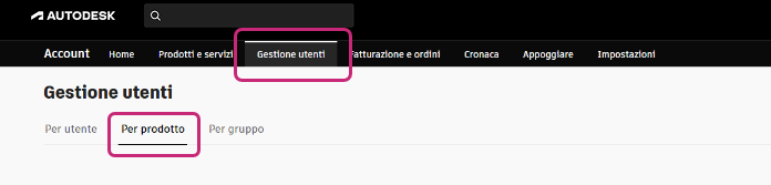

  3. In Gestione account Autodesk, passare a Gestione utenti > Per prodotto.
    user management

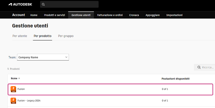

  4. Fare clic su Fusion.
    fusion in user management
    Viene visualizzato il numero di licenze (postazioni) disponibili, il numero totale di licenze e, in Utenti assegnati, gli utenti a cui sono state assegnate licenze fino ad ora (se presenti).

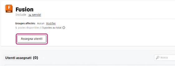

  5. Fare clic su Assegna utenti.
    assign users
