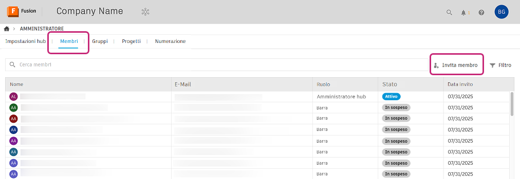

  1. In Fusion, nell'angolo in alto a sinistra della finestra, verificare di utilizzare l'hub corretto.
    hub name check
  2. Fare clic su Invita membri.
  3. Immettere gli indirizzi e-mail degli utenti da invitare.
  4. Fare clic su Invita per inviare gli inviti.
  5. Opzionale: Per impostare i ruoli del progetto per i membri invitati, vedere Modifica o rimozione del ruolo del membro di un progetto.
È ora possibile assegnare licenze Fusion ai membri invitati.
