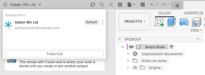

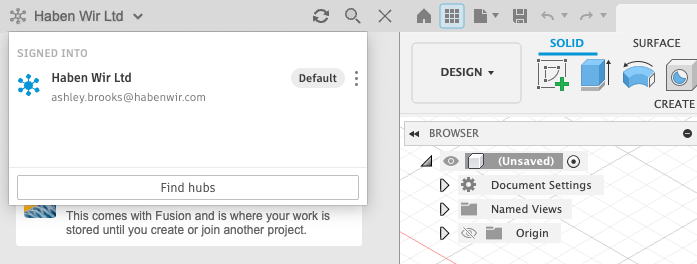

    In caso contrario, fare clic sul selettore dell'hub switcher e selezionare Trova hub.
    switcher
