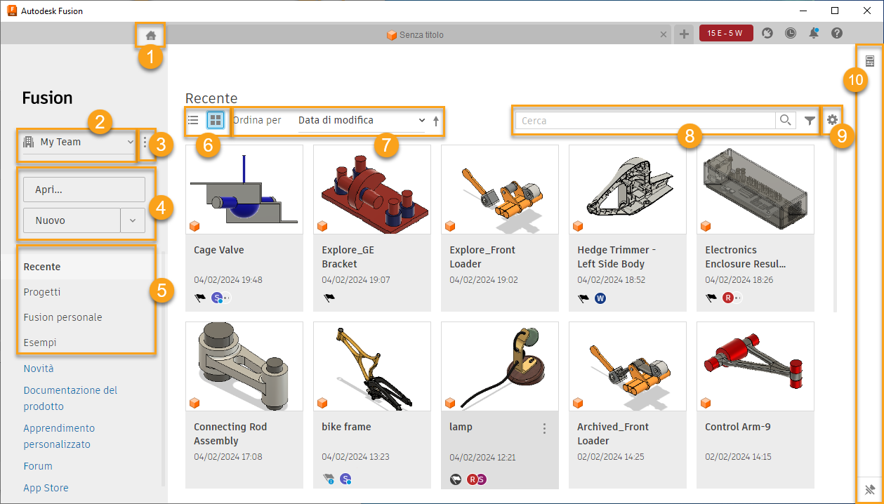

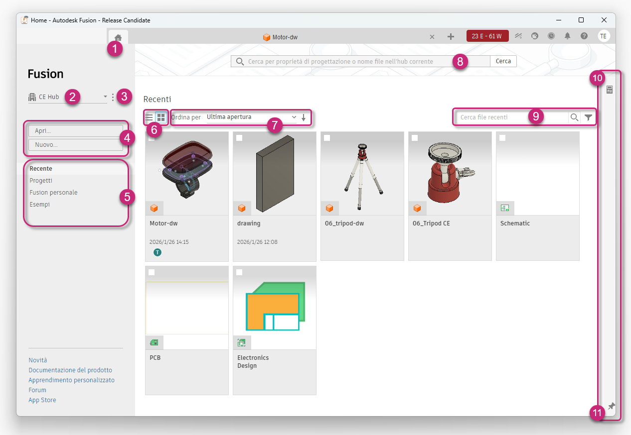

Home overview
  1. Home Home icon: consente di aprire la pagina Home in qualsiasi area di lavoro.
  2. Selettore dell'hub: consente di lavorare nell'hub che contiene i progetti e i dati. Consente di cambiare hub quando si collabora con più team.
  3. Invita membri: consente di aggiungere persone all'hub (solo amministratori di hub).
  4. Apri e Nuovo: consentono di creare una progettazione o di aprirne una esistente.
  5. Fusion personale, Progetti ed Esempi: consentono di aprire la pagina necessaria per iniziare a lavorare e individuare i file recenti (Fusion personale), esplorare e gestire i progetti e le cartelle nell'hub (Progetti) o esplorare progettazioni di esempio (Esempi).
  6. Cerca: consente di cercare progettazioni, file e proprietà nell'hub corrente. Non disponibile in Fusion per uso didattico.
  7. Dettagli properties icon: consente di aprire il gruppo Dettagli per il file o la cartella selezionati.
  8. Blocca pin icon: consente di bloccare il gruppo Dettagli in modo che rimanga aperto mentre si lavora nella pagina Home.

My Fusion page in Home
  1. Informazioni di accesso: consente di visualizzare informazioni sull'accesso a Fusion e se sono necessarie azioni. A seconda del tipo di accesso a Fusion di cui si dispone, queste informazioni possono includere lo stato della versione di prova, i dettagli della scadenza o le azioni correlate al rinnovo.
    Nota: Questa sezione viene visualizzata solo per gli utenti idonei.
  2. Prime cose da provare: consente di consultare indicazioni di onboarding progettate per aiutare l'utente ad iniziare a lavorare. Ciò include:
    • Completamento di un tour
    • Esplorazione di progettazioni di esempio
    • Apprendimento guidato
      Nota: Questa sezione viene visualizzata durante il periodo di onboarding per gli utenti idonei. Dopo l'onboarding, lo spazio può essere utilizzato per individuare altre informazioni pertinenti, ad esempio gli aggiornamenti recenti del prodotto.
  3. Iniziare a lavorare: è possibile creare rapidamente una progettazione o un progetto, aprire un file o caricare dati.
    La seconda azione è un collegamento che consente di avviare il tipo di progettazione di default, che può essere progettazione di parti, progettazione di assiemi, progettazione ibrida, progettazione elettronica o libreria di componenti elettronici. Vedere Modifica (9) per modificare il tipo di progettazione di default.

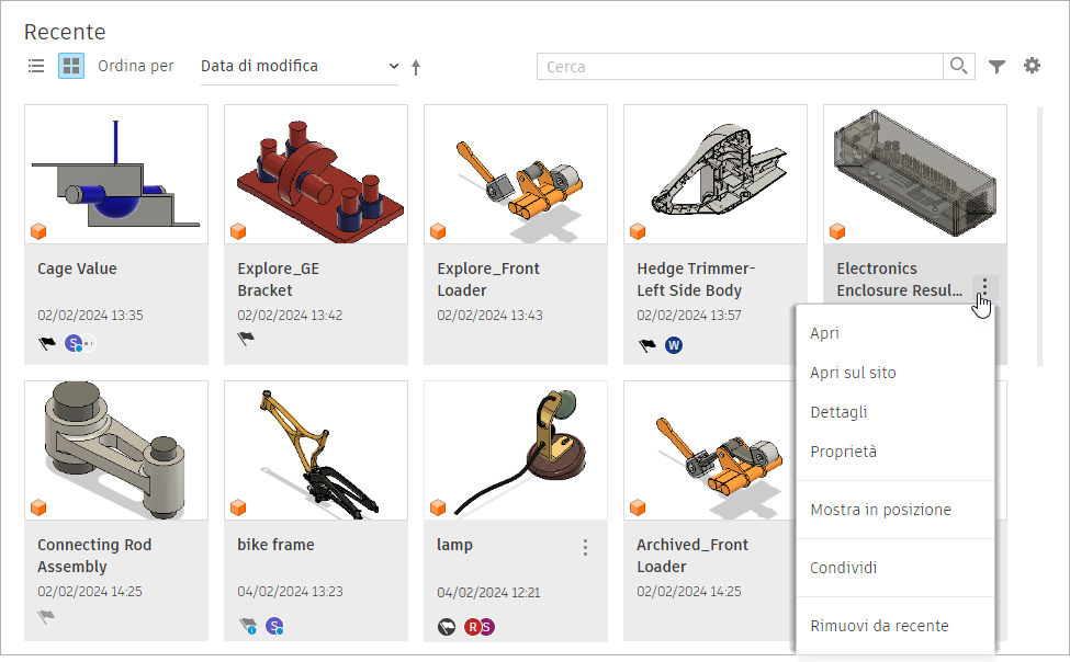

  4. Recenti: consente di accedere ai file utilizzati di recente.

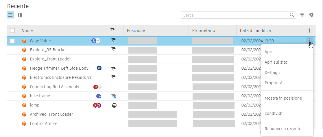

  5. Vista elenco e Vista griglia: consentono di passare dalla Vista elenco list icon alla Vista griglia grid icon e viceversa.
    Nota: Nella vista elenco, è possibile personalizzare le colonne utilizzando Impostazioni colonna column settings icon.
  6. Ordina per: consente di modificare l'ordine dei file nell'elenco Recenti.

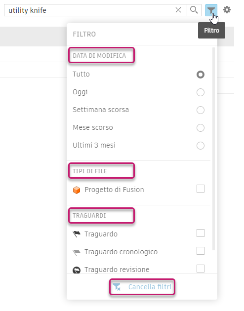

  7. Cerca file recenti: utilizzare Cerca file recenti search icon e Filtro filter icon per trovare e restringere l'elenco Recenti.
  8. Modi per esplorare: è possibile esplorare contenuti di apprendimento basati su video, documentazione di prodotto, risorse della community nei forum, nei blog e nel marketplace Design & Make.
  9. Modifica edit icon: consente di aggiornare lo scopo dell'utilizzo di Fusion e le preferenze di base. Scegliere uno scopo, ad esempio progettazione, produzione, elettronica o una combinazione di opzioni.
    La sezione Cose da provare varia a seconda dello scopo. È inoltre possibile impostare il tipo di progettazione di default, le unità e il setup del mouse. Il tipo di progettazione di default determina il secondo collegamento in Inizia a lavorare.
Nota: Il layout e le sezioni nella pagina Fusion personale possono variare a seconda del tipo di accesso a Fusion di cui si dispone e a seconda che si utilizzi Fusion per la prima volta o si utilizzi Fusion da tempo.

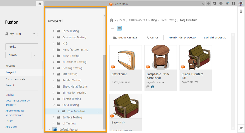

Progetti

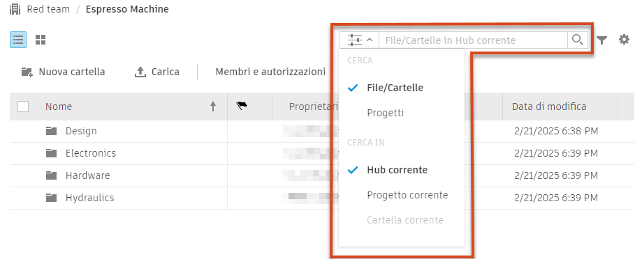

Progetti è la seconda pagina della Home e consente di individuare e gestire progetti e cartelle nell'hub corrente. Selezionare un progetto nell'elenco dei progetti per visualizzare le relative cartelle e i relativi file nell'area principale. Utilizzare l'elenco a discesa Cerca per cercare file e cartelle o progetti. Scegliere se eseguire la ricerca nell'hub, in un progetto o in una cartella.
Projects page in Home
Per informazioni sulla gestione dei progetti, vedere Creazione, ridenominazione e spostamento nel cestino di cartelle di progetto.
