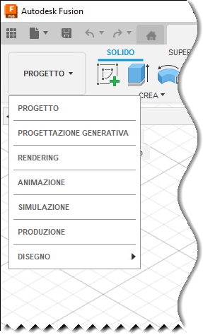

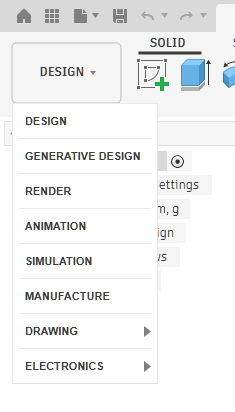

Aree di lavoro
Le funzionalità di Fusion sono raggruppate in aree di lavoro specifiche.
aree di lavoro

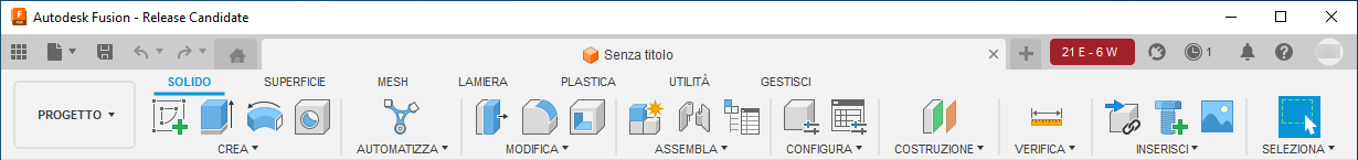

Gli strumenti in ogni area di lavoro sono organizzati in schede della barra degli strumenti in base a specifici obiettivi di progettazione. Alcuni strumenti sono disponibili in più aree di lavoro.
design toolbar
