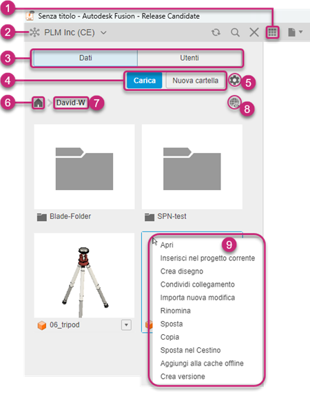

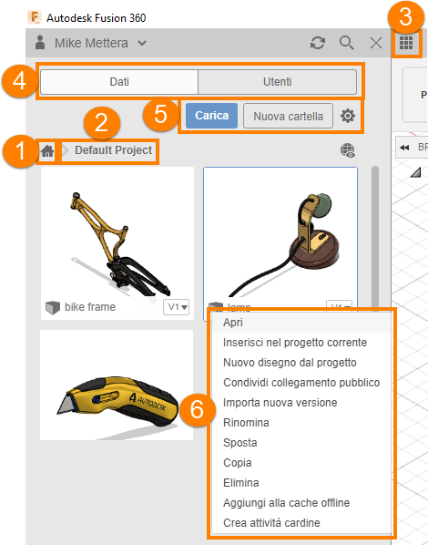

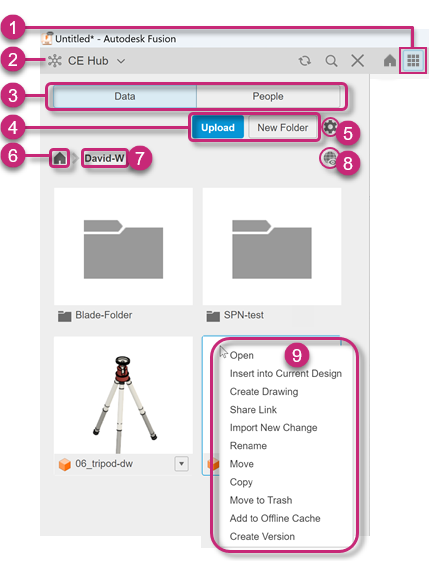

Controlli del pannello dati
data panel ui overview
  1. Mostra o Nascondi pannello dati: visualizzare o nascondere il pannello dati.
  2. Hub corrente: l'hub Fusion corrente in cui si sta lavorando.
    Nota: Il nome dell'hub viene visualizzato nella parte superiore del pannello dati. Verificare la presenza di questa icona collaborative editing accanto al nome dell'hub per confermare di stare utilizzando un hub di modifica collaborativa.
  3. Dati o Persone: passare dalla vista Dati alla vista Persone.
  4. Carica o Nuova cartella: caricare un file di progettazione dal dispositivo locale o creare una cartella nel progetto corrente.
  5. Impostazioni: personalizzare e ordinare la vista del pannello dati, ad esempio, visualizzando i dati in una griglia oppure ordinandoli in base al nome.
  6. Torna all'elenco progetto: tornare all'elenco di progetti, librerie ed esempi.
  7. Progetto corrente: il nome del progetto o della libreria in cui si sta attualmente lavorando.
  8. Apri sul sito: aprire il progetto o la libreria corrente in il client Web di Fusion.
  9. Menu contestuale: fare clic con il pulsante destro del mouse per accedere ai comandi per una cartella o un progetto specifico.
