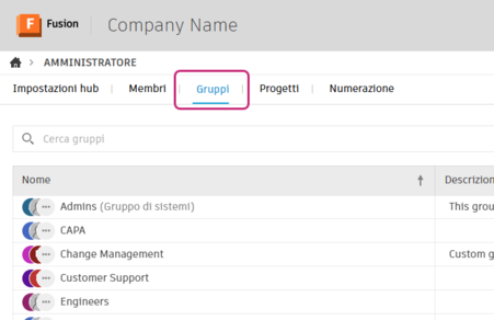

Come accedere alla sezione Gruppi:
  1. Nell'angolo in alto a destra di il client Web di Fusion, fare clic sull'immagine del profilo.
  2. Fare clic su Amministratore > Gruppi.
    Groups tab
Nella pagina Gruppi vengono visualizzati tutti i gruppi presenti nell'hub. Questo include i gruppi a livello di hub e i gruppi creati all'interno delle cartelle di progetto.
Suggerimento: Utilizzare l'icona di ordinamento nell'intestazione colonna Nome per visualizzare i nomi dei gruppi in ordine alfabetico crescente o decrescente.

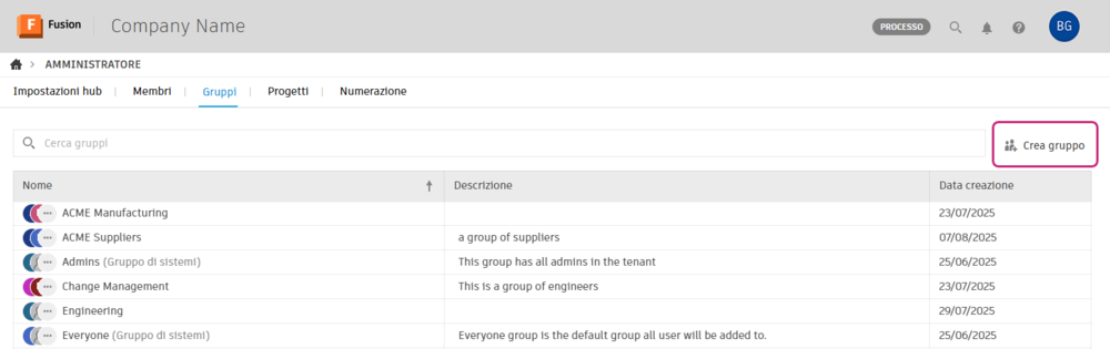

Creazione di un gruppo
  1. Nella pagina Gruppi, fare clic su Crea gruppo.
    create group
  2. Compilare i campi Nome gruppo e Descrizione.
  3. Nel campo Aggiungere o invitare i membri del gruppo, aggiungere membri al gruppo:
    • Digitare il nome di un membro nel campo e selezionarlo dall'elenco generato automaticamente. I membri dell'hub vengono riconosciuti durante la digitazione.
    • Per aggiungere persone esterne all'hub, immettere i loro indirizzi e-mail separati da virgole. Riceveranno un invito ad unirsi all'hub.
  4. Fare clic su Crea gruppo.
Il nuovo gruppo viene visualizzato nell'elenco in ordine alfabetico. Si può anche utilizzare per gestire l'accesso ai progetti a livello di cartella.

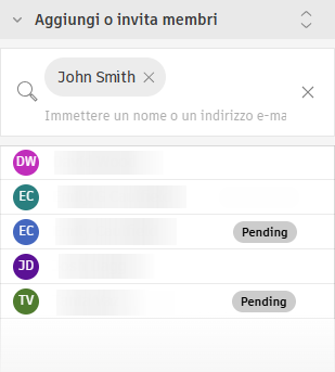

Nella pagina Gruppi
  1. Selezionare il gruppo a cui aggiungere membri.
    Viene visualizzato un pannello laterale con i dettagli del gruppo.
  2. Nella sezione Aggiungi o invita membri, digitare il nome del membro nel campo, selezionare dall'elenco generato automaticamente e premere INVIO.
    Per aggiungere persone esterne all'hub, digitare i loro indirizzi e-mail separati da virgole e premere INVIO. Queste persone riceveranno un invito a partecipare all'hub e verranno visualizzati nell'elenco con lo stato In sospeso.
    Add member to a group
Il membro viene aggiunto al gruppo.

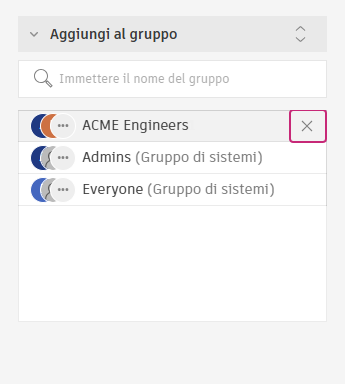

Nella pagina Membri
  1. Selezionare il membro da rimuovere da un gruppo.
    Viene visualizzato un pannello laterale con i dettagli del membro.
  2. Nella sezione Aggiungi a gruppo, individuare il gruppo da rimuovere:
    • Scorrere l'elenco o
    • Digitare il nome del gruppo nel campo di ricerca per individuarlo rapidamente.
  3. Posizionare il cursore sul nome del gruppo e fare clic sulla X.
    remove group from member panel

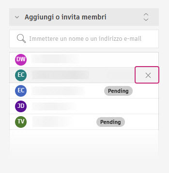

Nella pagina Gruppi
  1. Selezionare il gruppo da cui rimuovere membri.
  2. Nella sezione Membri individuare il membro che si desidera rimuovere:
    • Scorrere l'elenco dei membri o
    • Digitare il nome del membro nel campo di ricerca per individuarlo rapidamente.
  3. Posizionare il cursore sul nome del membro e fare clic sulla X.
    remove member from group panel
Il membro viene immediatamente rimosso dal gruppo e perde l'accesso ad eventuali progetti o aree di lavoro concesso tramite questo gruppo.

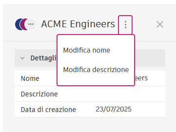

Modifica dei dettagli del gruppo
  1. Nella pagina Gruppi, fare clic sul gruppo da modificare.
  2. Fare clic su Altro more icon nell'intestazione del gruppo.
  3. Scegliere Modifica nome o Modifica descrizione.
  4. Apportare le modifiche direttamente nel campo modificabile.
  5. Premere INVIO per salvare le modifiche.
Le modifiche apportate ai nomi e alle descrizioni dei gruppi vengono applicate immediatamente.
