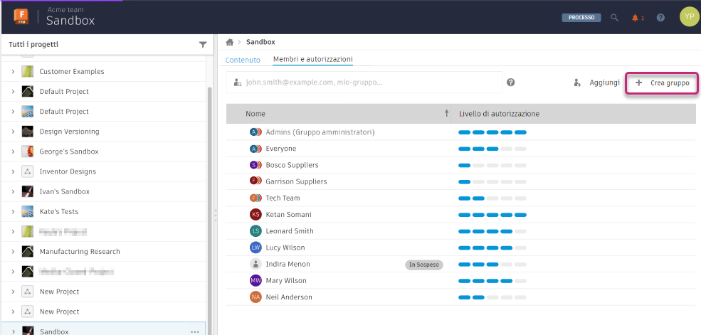

  1. Aprire il client Web di Fusion.
  2. In un progetto a livello di cartella, passare alla cartella in cui si desidera creare il gruppo.
  3. Fare clic sulla scheda Membri e autorizzazioni.
  4. Fare clic su Crea gruppo.
    create group

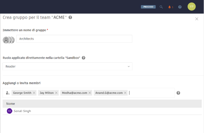

  5. Immettere un nome univoco per il gruppo.
  6. Selezionare un ruolo da assegnare a tutti gli utenti all'interno del gruppo.
    Questo ruolo verrà assegnato a tutti i membri del gruppo. Tuttavia, un utente può ottenere autorizzazioni più elevate, se esistono, da una cartella principale o da un gruppo coesistente nella stessa cartella.
  7. Nella casella Aggiungi o invita membri, digitare i nomi degli utenti che si desidera invitare nel gruppo.
    invitees
    È possibile inserire più nomi. Se i nomi corrispondono ai membri dell'hub, vengono rilevati da Fusion e la casella viene compilata di conseguenza.
    È possibile immettere gli indirizzi e-mail per utenti che non fanno già parte dell'hub. Gli inviti verranno inviati a questi indirizzi.

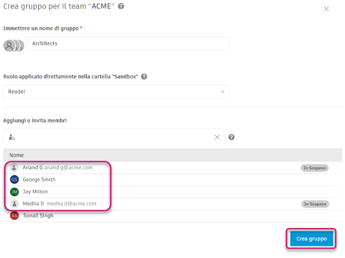

  8. Fare clic su Aggiungi o premere INVIO per aggiungere i nomi ad un elenco di utenti che verranno invitati.
    invitees list
  9. Fare clic su Crea gruppo per inviare gli inviti e creare il gruppo.

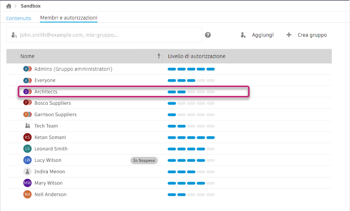

    Il nuovo gruppo viene aggiunto all'elenco di membri disposti in ordine alfabetico.
    list

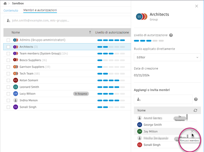

Rimozione di persone da un gruppo
  1. In il client Web di Fusion, Membri e autorizzazioni, fare clic sul gruppo da modificare.
    Il gruppo di interesse viene visualizzato a destra.
    remove member
  1. Posizionare il puntatore del mouse sul nome della persona che si desidera rimuovere dal gruppo, quindi fare clic su Rimuovi (X).

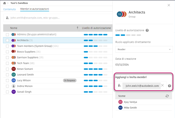

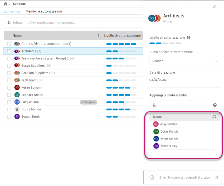

Aggiunta di membri ad un gruppo esistente
    add members
  1. Nella casella Aggiungi o invita membri, digitare i nomi delle persone che si desidera invitare nel gruppo.
  2. Fare clic su Aggiungi o premere INVIO per inviare gli inviti.
    I nomi vengono aggiunti all'elenco sotto la casella Aggiungi o invita membri.
    names added

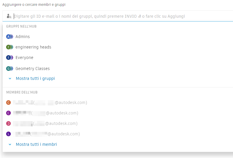

Visualizzare tutti i gruppi in un hub
  1. Fare clic all'interno della casella Aggiungi o invita membri.
    Viene visualizzato un elenco a discesa di gruppi e membri dell'hub:
    groups and members
  2. Se necessario, fare clic su Mostra tutti i gruppi per espandere l'elenco.
