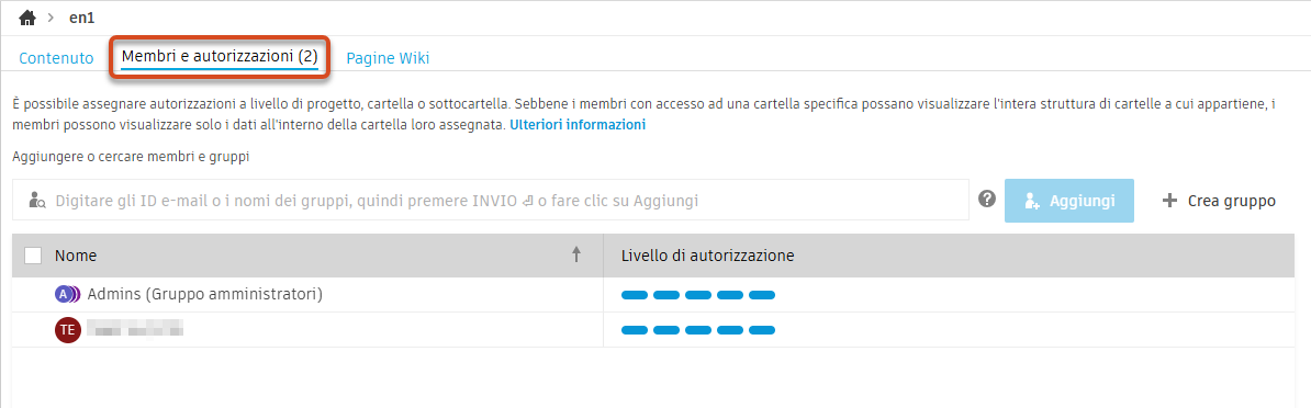

  3. Fare clic sulla scheda Membri e autorizzazioni.

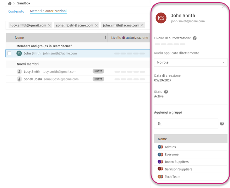

  4. Nell'elenco dei membri, fare clic sul nome del membro del quale si intende modificare il ruolo.
    Il gruppo di interesse viene visualizzato a destra.
  5. In Ruolo applicato direttamente, selezionare un livello di autorizzazione per il membro.
    Se si desidera rimuovere tutte le autorizzazioni per il membro, selezionare Nessun ruolo.
