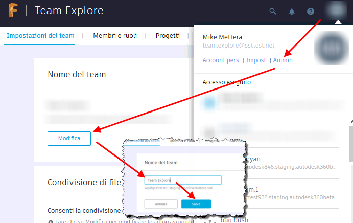

Accedere alle impostazioni dell'hub
  1. Passare alla hub con il client Web di Fusion.
  2. Fare clic su User Glyph del profilo nella parte superiore destra della pagina.
  3. Fare clic su Amministratore.
  4. Fare clic sulla scheda Impostazioni Hub.
Modificare il nome dell'hub
  1. Nella sezione Nome hub della scheda Impostazioni Hub, fare clic su Modifica.
  2. Immettere il nuovo nome.
  3. Fare clic su Salva.
    Modifica del nome di un hub

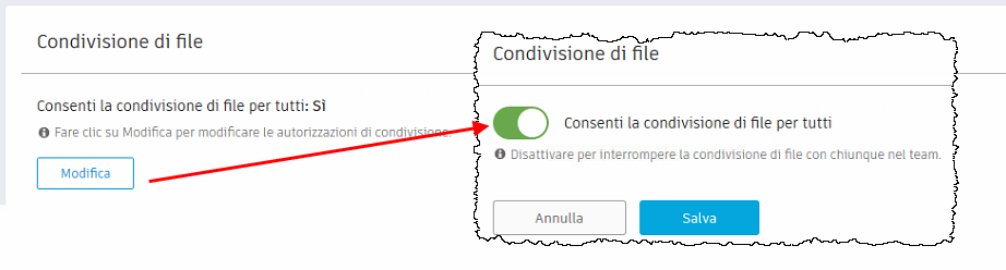

Attivazione o disattivazione della condivisione di file
È possibile consentire ai membri dell'hub di condividere collegamenti alle progettazioni.
  1. Nella sezione Condivisione file della scheda Impostazioni del team, fare clic su Modifica.
  2. Attivare o disattivare l'opzione in base alle esigenze.
    File sharing
Quando la condivisione dei file è disattivata, tutti i collegamenti ai file condivisi in precedenza vengono disattivati finché la condivisione non viene nuovamente attivata. Ciò si applica a chiunque tenti di aprire i collegamenti, inclusi i membri dell'hub.

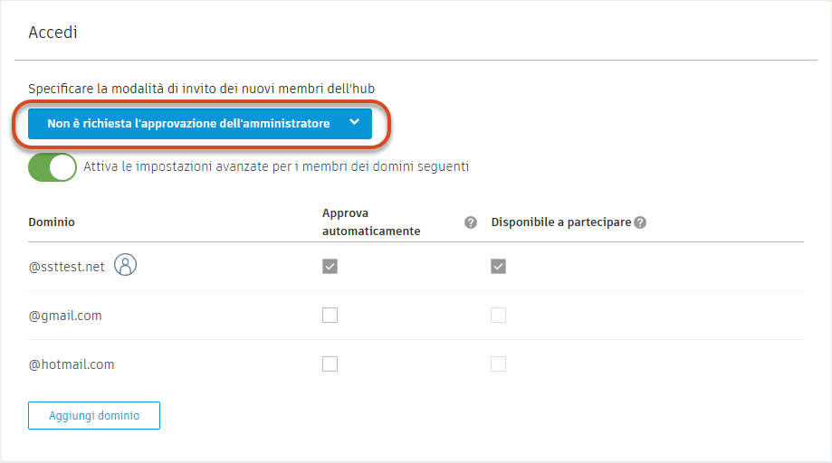

Modifica delle impostazioni di invito
Nella sezione Accesso della scheda Hub del team controllare cosa accade quando vengono invitati nuovi membri dell'hub.
domain access
Le opzioni includono:

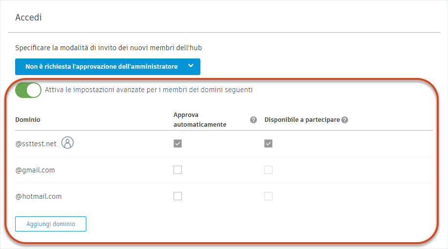

In Attiva le impostazioni avanzate per i membri dei domini seguenti, controllare come accettare l'appartenenza all'hub da domini specifici.
domain access
Per ogni dominio, è possibile abilitare questi comportamenti:
