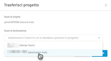

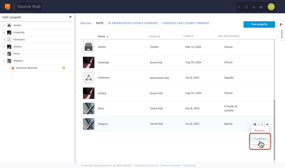

Gli amministratori del progetto possono trasferire i progetti in un hub diverso; ad esempio, se il progetto verrà utilizzato da un team nuovo o differente. Utilizzare il client Web di Fusion per eseguire questa operazione.
I membri e i gruppi non vengono trasferiti. Dopo che il progetto è stato trasferito, è necessario invitare nuovamente i membri.
Per default, un amministratore del progetto ne diventa gestore dopo il trasferimento. Tuttavia, se la persona è già un amministratore nell'hub di destinazione, mantiene tale ruolo.
Per trasferire progetti, è necessario essere amministratore dell'hub di origine.

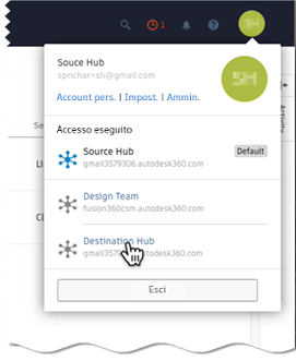

L'utente deve essere un membro dell'hub di destinazione.

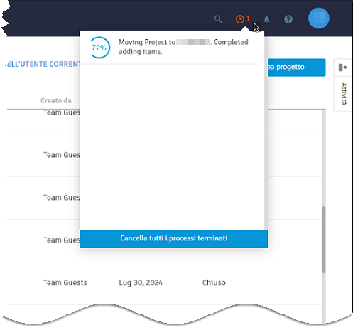

Informare i membri del progetto che si sta per trasferire il progetto e che devono salvare il lavoro evitando di utilizzare i dati del progetto durante il trasferimento.
Il progetto trasferito manterrà il nome e verrà spostato nel nuovo hub. Non sarà più possibile accedere al progetto nel vecchio hub.
