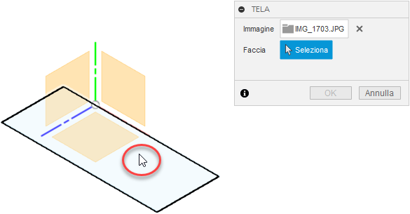

Inserimento di un'area grafica
Nella barra degli strumenti, fare clic su Inserisci > Area grafica
Viene visualizzata la finestra di dialogo Inserisci.
Selezionare un file di immagine da un progetto o dal computer.
Fare clic su OK.
Viene visualizzata la finestra di dialogo Area grafica con l'immagine selezionata.
Selezionare una faccia su cui posizionare l'immagine.
L'immagine viene visualizzata sulla faccia selezionata e la finestra di dialogo Area grafica si espande con ulteriori impostazioni.
