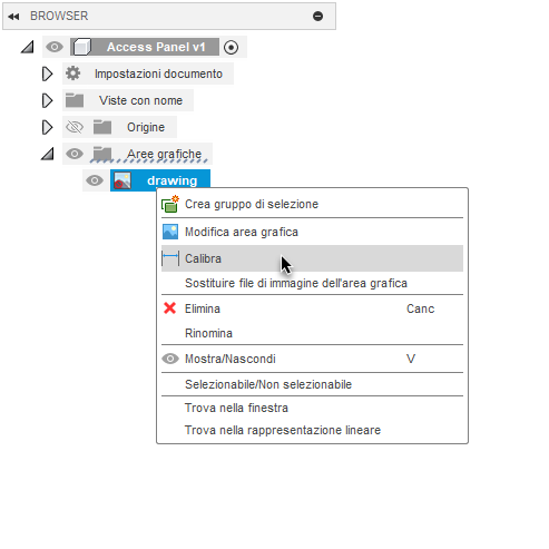

  1. Nel Browser, espandere la cartella Aree grafiche.
  2. Fare clic con il pulsante destro del mouse sull'immagine e scegliere Calibra.
